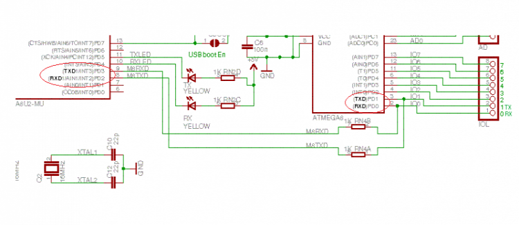

Доброго времени суток, нужно восстановить винт как в статье http://people.overclockers.ru/showman/record1
Преобразователя USB-TTL нет. Где-то тут, на форуме, натыкался на то, что можно из Uno сделать преобразователь, вынув чип Atmega. Все ли я правильно понял? Как подключить выводы Rx, Tx на плате и на винчестере?

Да все правильно вытаскиваете МК и подключаете:
UNO          HDD
0(RX)  ----   RX
1(TX)  ----   TX
GND   ----   GND
Если винт питаете от этого же компа, то земли (GND) скорее всего соединять не обязательно.

да ну почему опять RX - RX, TX - TX? нуль-модем хоть представляете?
уже банить пора за дезинформацию
вот как правильно будет:
UNO        HDD
0(RX) ---- TX
1(TX) ---- RX
GND ---- GND
а получается, что передает в предатчик, а слушает приемник. стыдно, господа

На плате дуины RX(0) и TX(1) обозначены выводы контроллера, а не пребразователя USB->TTL. Контроллер к преобразователю подключается RX->TX,  TX->RX, а следовательно, что бы подключиться к преобразователю, а не к контроллеру нужно подключаться RX(0)->RX, TX(1)->TX - при таком подключении на самом деле к преобразователю стороннее устройство подключается правильно - RxD->TxD, TxD-RxD.

уважаемый maksim, прошу прощения, не прочитал, что  контроллер тут не участвует, а так всe абсолютно верно, ведь в данном случае напрямую используется ftdi
