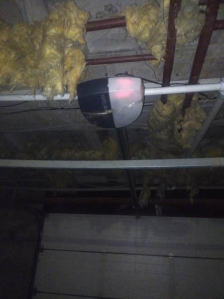

Для безопасности ставят вот такие штуки. Но ток контролировать надо всё равно, чтобы узнать, чо воротина застряла и не едет (например, заледенело там всё).

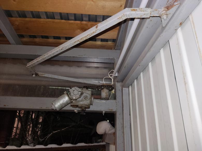

У себя на двухстворчатых воротах использовал движки стеклоочистителя от десятки. Система открытия ворот рычажная, ток на движках максимум 2 ампера, но правда увеличил напряжение до 20 вольт, скорости не хватало, полное открывание примерно 15 секунд. Пошел пятый год))). Естественно при сильном ветре, я стараюсь открывать ворота вручную.
У меня ворота на хороших петлях. Открываются мизинчиком. Понятно это не показатель (ветровая нагрузка и т.д.) По моим предварительным расчетам момент силы будет не более 150 кг на воротину. (Воротина 1.60м*1.7м и прикрыта зданием с северной стороны, ветер у нас приемущественно северный 4-5м/с)
А движку, от дворников классики, доверяю больше чем моторам в китайских приводах. Да и как по мне акцент больше на редуктор чем на сам мотор.
Интересное решение тоже рассматривал вариант рычажного привода.
У вас мотор от дворников с редуктором соединяется с ещё одним редуктором . А второй редуктор с чего снят ) ?
Валялись в мусоре редуктора , вероятно от какого то деревообрабатывающего станка. Редуктор червячного типа, с механическим расцеплением, очень удобно получилось, дёрнул ручку и открывай ворота вручную)))

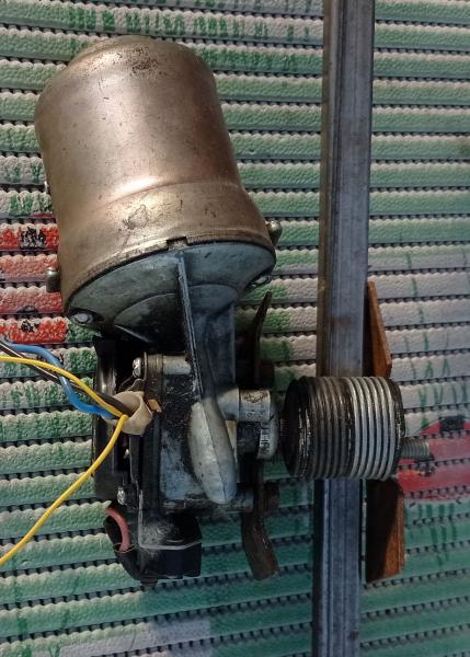

Линейные приводы делаю как на фото. Втулки из ПЭ трубы Д32 мм, делаю резьбу с нужным количеством витков. По ней ходит тросик 2 мм, который закрепляется на концах профтрубы 10х10 или 15х15. Встроенный концевик можно использовать для счета оборотов привода. Усилие порядка 100 кгс.
