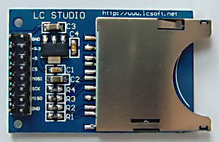

Приветствую, стандартный скетч работает на UNO (SPI + CS(pin 4))
при переносе на MEGA (SPI + CS(pin 53)) не хочет даже инициализировать

Вот такой модуль

А распиновку вы случайне не Уновскую используете?

нет-нет, вот так подключено:
50 - MISO
51 - MOSI
52 - SCK
53 - CS
