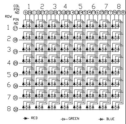

Здравствуйте! У меня есть глупый вопрос - при использовании сдвиговых регистров, возможно организовать ШИМ на выводах регистра? Ну например, светодиодная RGB матрица 8х8, используем регистры для экономии выводов МК. Можно ли организовать ШИМ для каждого светодиода?

Не знаю, хватит или нет) Там в матрице 64 светодиода. И подключение хитрое. 32 пина на выходе.
Не знаю, какой atmega хватит)) Готовится маленький проект))

Вам нужно 8 (для строк), столбцы "уходят" на динамическую индикацию. Иначе говоря, 8ШИМ+24=32 выхода. На МЕГЕ можно сделать без регистров. Иначе - только программный ШИМ
