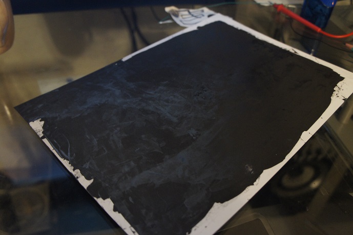

Уже несколько недель ищу способ, как сдеалть сенсорную панель с распознованием координаты касания.
Все делается при помощи библиотеки Capacitive sensor.
Эксперементирую с :
-Бумагой(как основа)
-Графит и чернила гелевой ручки( как проводящее покрытие имеющее большое сопротивление)
Графит и чернила это конечно круто, но есть минус(как минимум один), при нанесении на бумагу обычно получается неравномерно, соответственно выходят области с высокой и низкой проводимостью, а нужно , чтобы сопротивление было равным.
Однако, думаю это не единственная проблема , ибо если взять не панель(прямоугольной формы), а лишь полоску(ширина которой не больше двух сантиметров), то все работает почти идеально(можно посмотреть на видео, там качество не лучшее, да и снимать не оч удобно было, но на самом деле работает относительно не плохо, учитывая то, что для этого требуется лишь два порта ардуино)
Итак,небоходима ваша помощь :
- с идеей подбора способа и материала покрытия
- в объяснении того, как будет работать сопротивление на панели(бумажке)
- в выборе способа подключения контактов к бумажке
Подобных идей не нашел нигде!!!!(что очень пугает)
Было одно видео похожее на ютюбе, но там парень привязал контакт земли к руке)))
Купить сенсор резистивный или емкостный не предлагать!!!
Во-первых, дорого
Во-вторых, хочу понять как это работет и сделать несколько таких сенсоров разных размеров

Лучше всего с графитом. Попробуйте лак GRAPHIT33
Как вариант - лазерный принтер. Можно печатать сеточку с нужной плотностью для получения нужного сопротивления. Можно напечатать полоски и измерять сопротивление между соседними (в динамике) - номер замкнутых полосок даст одно координату, сопротивление между ними - вторую.
В общем - куча возможностей.
Во! еще мысля пришла! Выложить поле SMD-резисторов (скажем, 100х100 это будет 10000 резисторов - в наших магазинах обойдется в 10000х0,40=4000 рублей (ого!)? в китае это http://www.aliexpress.com/item/0805-SMD-resistor-1-10W-5-1ohm-20Mohm/636... - 2 шт 15х2=30$=900 р всего :)

Лак вроде бы не плохой, только дороговат и не слишком ли маленькое у него сопротивление?
На лазерном принтере просил друга принести черный лист, так вот он вообще ничего не проводил!(есть предположение , что был использован струйный принтер, еще уточню)))
Резисторы это круто, только сколько проводов мне еще нужно будет, а тут их всего четыре)))))))

Лазерники не любят печатать поле - попробуйте лучше сеточку.
Вот еще вариант:
соединяете последовательно, скажем, 20 резисторов, от каждого проводите дорожку электропроводным клеем. При касании пальца на концах резистивной линейки будет наводка (сетевая) от пальца. Соотношение уровня наводки даст координату. Вторая координата - аналогичная конструкция, но "поперек".

Неважно, сопротивление всегда преобразовать можно, главное, чтобы равномерно было.

Да, с маленьким сопротивлением - это я хватил... Если наводки ловить, то нужно сопротивление стороны не менее 100кОм
Попробуйте графитом от карандаша натереть бумажку.

Пробовал, при этом надо нажимать сильно, при сильном нажатии образуются углубления и т. д. , короче получается неравномерно, причем намного хуже, чем то что сделано чернилами гелевой ручки(на фото выше).
