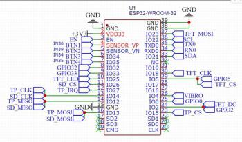

Всем привет!
Что-то у меня не получается запустить сенсор, ничего не получается!
Использую ESP32, SPI дисплей ILI9488 (самодельный шилд). Дисплей работает, изображение выводил без проблем. Сенсор подключен через HR2046 - аналог XPT2046 (ох уж эти китайцы...)
Подключено так, XPT2046 - ESP32:
CLK  - IO14
DIN  - IO13
DOUT - IO12
CS   -  IO15
Подключаю библиотеку XPT2046_Touchscreen, выбираю пример TouchTest.
Настраиваю в примере SPI:
#define TP_MOSI 13
#define TP_SCLK 14
#define TP_MISO 12
SPI.begin(TP_SCLK, TP_MISO, TP_MOSI, -1);

на нажатия нет никакой реакции. Что посоветуете?

Так, похоже проблема в самой ESP32. 13-й GPIO не работает. Даже простой блинк на нем не работает. Взял другую плату с ESP32 от другого производителя, прошил примером Блинк на 13-м GPIO - то же самое! На пине ничего! Ноль!
по этому и не работал сенсор...
Что можете подсказать? Почему не работает 13-й пин GPIO?

forfrends , у меня 13 норм работает
в менеджере плат, версия ESP32 установлена 1.0.4 , хотя современная 1.0.6
в платах выбрал DOIT ESP32 DEVKIT
проверил на совершенно разных платах где установлена ESP32 :
  pinMode(13, OUTPUT);
  digitalWrite(13, HIGH);
  digitalWrite(13, LOW);
везде работает .
// вроде как на ранних версиях библиотек Espressiv System нельзя было переназначать аппаратные uart, spi.... на любые пины , сейчас появилась такая возможность.
//// ради интереса попробуйте вначале сделать так
https://www.esp32.com/viewtopic.php?t=5375
в  void setup() {  иначе указать его на выход
