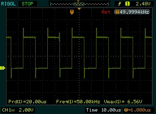

Леонардо (у него два UARTa). 16MHz.
  Serial1.begin(100000UL);
  while(!Serial1) {}
  Serial1.write(0x55);
Вот что на выходе:
Т.е. в режиме 8N1 имеем 10 бит. Baudrate 100000 - это 100000 бит в секунду или 10000 фреймов в секунду. 1 фрейм - 1 стартовый бит + 8 бит данных + 1 стоповый = 10бит. 100000 - это 50KHz, что мы и видим на осциллографе.
Кстати говоря, это бодрейт точный, видимо потому и выбран. Насколько будет работать стабильно и надежно - таких данных у меня нет.
Вывод 0x55 выбрано для того, чтобы на выходе была стабильная частотка, т.е. каждый бит было видно и он не сливался со стартовым или стоповым битами.
