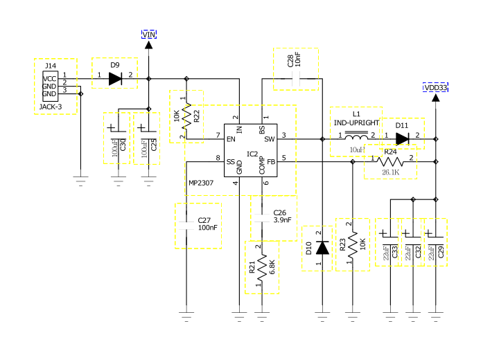

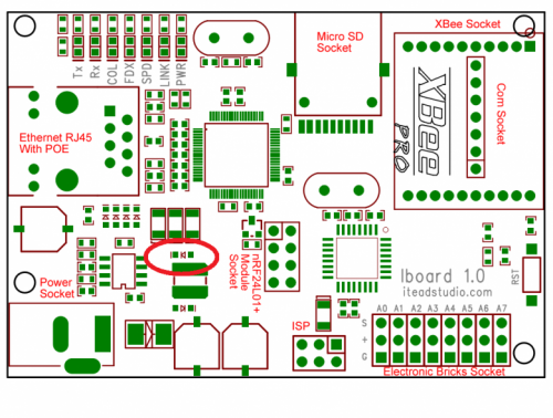

Эксперементировал с замерами и чего-то коротнул на платк iBoard
В результате одна делалька сгорела в натуральном смысле - с огнем и дымом. При прямой подаче питания через плату USB/RS232 iBoard вполне нормально работает.
Судя по схеме - сгорел диод. Но что это за диод, не нашел его типа на схеме. Кто имел дело с такими стабилизаторами на MP2307 что там за диод? Можно ли вместо SMD воткнуть любой маломощный диод?

Скорее всего диод Шоттки

Припаял обычный диод от импульсного стабиизатора - все заработало

там они и используются :) . Хорошо что обошлось малой кровью)
