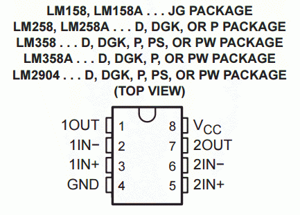

Здравствуйте!
Собственно, сгорел LM358 (видно на фото ниже) на Arduino UNO R3 (китай эдишн). Спалил видимо тем, что запитал драйвер шагового двигателя 28BYJ-48 от блока питания факса Panasonic (8,5 вольт) для работы шагового двигателя Mitsumi M42sp-4np с этого факса. 5В ардуины не хватало для нормальной работы.
При прозвонке "лапок" не работают те, между которыми виден прогар. С остальными вроде-бы все нормально.
Насколько я понял со схеммы (на фото ниже), разрыв между 1IN− и 2OUT.
Когда подключаю UNO к компьютеру, он обнаруживается, но записать скетч невозможно. Также постоянно гория светодиоды ON и L красным светом. Если замкнуть GND и 13 пин - L перестает светиться.
Есть 2 вопроса. За что отвечает этот LM358 на ардуине? Есть ли способ починки кроме как замены LM358?

LM358 состоит из двух одинаковых операционников в одном корпусе. Первый операционник следит за разъемом внешнего питания и если на нем появляется напряжение, то он отключает атмегу от питания с юсб и переключает на внешний разъем. Другой операционник является буфером для светодиода на 13 выводе.  Назначение этого буфера в том, чтобы светодиод не мешал, если 13 пин используется в схеме для каких-то надобностей. 13 пин является так же линией SCK для SPI интерфейса. Через этот интерфейс ардуина загружает скетчи. Если операционни сдох и утянул линию SCK либо на землю, либо на плюс питания, то интерфейс работать не будет и загрузить что-либо в ардуину станет невозможным.
Если не умеете выпаивать микрухи, можете попробовать выкусить чип маленькими бокорезами, перекусывая ножки по одной. Если тело чипа удастся отделить таким образом от платы, то оставшиеся на плате ножки легко будет выпаять по одной.
