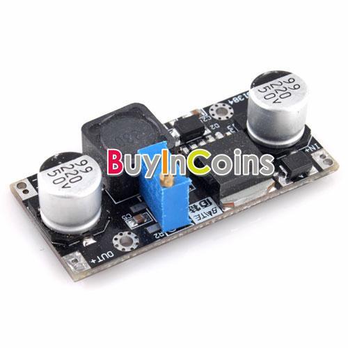

Вот такой модуль.
Это step-down, понижающий. LM2596.  Почти такой же, но LM2577, повышающий. Крутим крутилочку и имеем на выходе очень стабильное напряжение.
Защита от КЗ.  И я перепутал полярность на  UNO, все сработало прекрасно! Высокий КПД. Одно плохо, мало взял! Смело по пять - десять штук можно брать.
