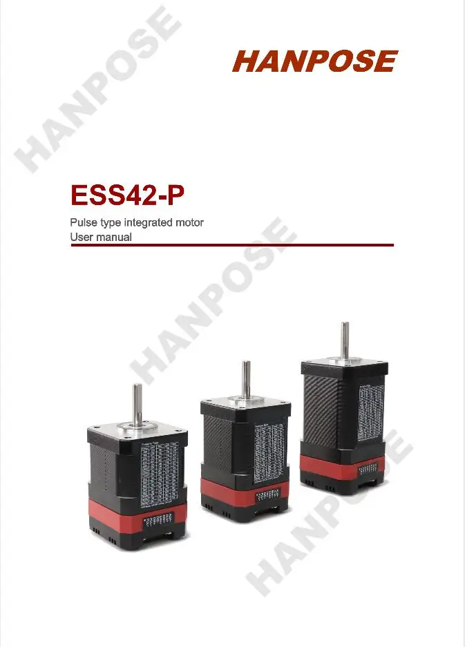

Добрый день.
Хочу разобраться в расчетах герцы в обороты для шагового двигателя.
Купил данный серводвигатель https://ru.aliexpress.com/item/4000188878196.html?spm=a2g0s.9042311.0.0.5a1333edGsQpPQ
Хочу рассчитать и не понимаю как сделать расчет.
Например в описании пишут что в серве используется 17HS6401 . я открыл описание. написано 1.8 градуса на шаг. стало быть 360/1.8=200 импульсов на оборот.
Далее я читаю описание. там есть 16 режимов микрошагов. например я выбрал режим переключателями на против цифры 51200. что это за цифра. это сколько нужно импульсов в данном режиме на один оборот?
послать 51200 импульсов что бы сделать полный один оборот шагового двигателя?
предположим я все правльно понял и мне надо послать 51200. я формирую сигнал 1 герц.
1 герц это сколько импульсов в секунду?
для примера я посылаю 15килогерц. с какой скоростью будет крутится этот серводвигатель на микрошаге  51200
В заголовке таблицы на двигателе: PU/Rev - pulses on revolution.
См. герц.

ЕвгенийП - еще больше запутался. я пытаюсь вывести расчет для себя. за 1 секунду предположим. я задаю герцы 51200. сколько оборотов в итоге он сделает за эту секунду?
svm пишет:
С табличкой на двигателе не стыкуется. Там при полном шаге - 400 импульсов на оборот, т.е. не 1,8, а 0,9 градуса на шаг.
Потому что это двигатель с интегрированным драйвером. И, по-хорошему, нужно ещё искать даташит на ESS42-P.
fsdb пишет:
51200Гц - это 51200 импульсов в секунду, так? Если делитель драйвера выставлен на 51200 шагов на оборот, то сколько оборотов в секунду совершит двигатель?

Один оборот, если Вы дадите 51200 импульсов за секунду (что и есть 51200Гц). В данном случае не совсем корректно говорить о частоте, для драйвера двигателя важно количество импульсов и неважно дадите вы их за секунду или за час. В первом случае он совершит один оборот за секунду , во втором за час. Т.е. за один импульс двигатель поворачивается на 360/51200 градуса.

И следует учесть, что максимальная точность будет при полном шаге-400 шагов на оборот. Остальное уже может быть, а может и нет. Зависит от характера нагрузки на валу.
fsdb пишет:
я находил даташит. правда был на китайском. перевел его гуглом. но полезного для себя не так много подчерпнул
http://www.yankong.com/index.php/down-527.html
力矩衰减小,转速可达 3000rpm
Производитель не советует гнать выше 3000 rotates per minute. Т.е. не выше 50 об/сек. Тоже полезная инфа.

этот двигатель что я купил - вроде как  серводвигатель. там не просто драйвер должен быть а еще энкодер с обратной связью. поэтому он дорогой . там и ток нельзя выставлять поэтому. он сам должен при помощи PID и энкодера за этим следить. в тоеории. я так понимаю
"Вроде как" - не катит. Даташит на драйвер, который прикручен снизу мотора, даёт такой расклад по аларму:
过流时,指示灯按一次循环闪烁;
过压时,指示灯按两次循环闪烁;
欠压时,指示灯按三次循环闪烁;
超差时,指示灯按五次循环闪烁;
При перегрузке по току индикатор мигает один раз в цикле;
При возникновении перенапряжения индикатор мигает два раза в цикле;
При пониженном напряжении индикатор мигает три раза;
Когда время слишком велико, индикатор мигает пять раз;
Сомневаюсь, что туда случайно положили энкодер. Не тот ценовой диапазон.
PS. К тому же сами подумайте - как он может корректировать кол-во шагов, если не знает, сколько нужно пройти. Вот PANDrive знает, потому что там ещё и МК на борту. Но цена на него несопоставима с сабжем.

Он корректирует накачкой лепестричества в обмотки. Про энкодер в даташите ничего нет.
По приведённой выше ссылке признаков подключения энкодера тоже не наблюдается.
А нет, сорян, есть на этом мехдуино какая-то микросхема с энкодером. Но у него гораздо больше входов, как я посмотрю - всё равно на сабж он не похож. Ваш - скорее всего какой-нить DM42x-образный.

Не такой уж он и дешевый (почти 3 тыр), если в нем стоит мелкий  НЕМА 17, который Вашему движку в подметки не годится. Это больше для игрушек и обучения, т.к. у него открытый исходный код. В вашем-стоит обычный мощный драйвер с микрошагом, и этого вполне достаточно, чтобы с достаточной точностью управлять солидным аппаратом. Конечно серводвигатель-это хорошо, но с такими-же параметрами как у Вас, он будет на порядок дороже. Преимущества сервоприводов высокая точность позиционирования на  высоких скоростях и переменной нагрузке, в остальных случаях шаговики по цене / качеству, выигрывают.
fsdb пишет:
sadman41 спасибо я в печали) надо было сначала тут спросить раз сам не разобрался я
Судя по описанию серии (http://www.yankong.com/index.php/proview-131-38.html) ESS42-P самый простой и без возможности управления со стороны (наврядли энкодер задействован), а вот уже ESS42-R управляется через modbus и в регистры ему можно записать кол-во шагов, которые нужно пройти (pg 13).
