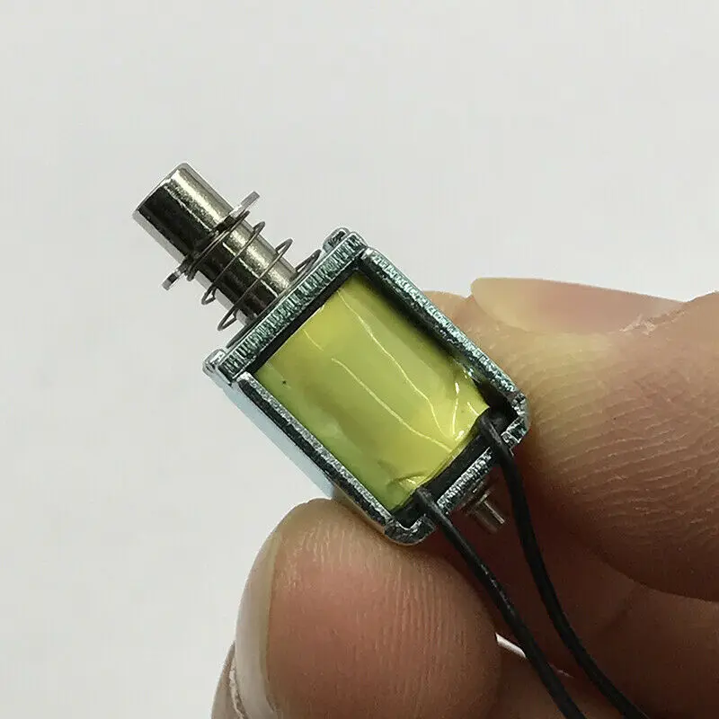

Стоит задача выбрать шаговый двигатель для Ардуино, основной функцией которого будет вращение вала на 90 градусов в одном направлении, и 90 градусов в обратном (возврат в исходное положение).
Основной критерий - скорость этих действий. В идеале, на поворот и возврат в исходное положение должно занимать не больше 1 сек.
Ну, и соответственно, минимальные размеры + возможность прикупить на Алиэкспресс.
Посоветуйте, плиз, какой выбрать.

Собственно, как я и говорил, в физике я не силён, по этому скажу на "языке чайника" - нужно столько силы, чтобы заострённая игла диаметром 1,2 мм. смогла проткнуть бумагу плотностью 160 гр./м² на пару миллиметров.
rkit
Зарегистрирован: 23.11.2016
Это делается соленоидом а не мотором.
d0nik
Зарегистрирован: 28.07.2020
Да, изначально я рассматривал соленоид и искал подходящий на Алике, но там почти все соленоиды-клапаны для воды/газа. Потом решил на моторчике сделать.
Да ладно. Вот это - для газа? На первой же странице поиска по слову "Соленоид"
Опять татуировщики на форуме что ли...

d0nik
Раз уж тема зашла про соленоиды, нашёл вот этого на Алике.
В описании говорится, что его сила - "Force: 20N/2Kg/4.4LB", т.е. как? Он сможет потянуть (оттолкнуть) 2 кг веса?
Или, я тупой, не вижу разницы между силой и весом....
Гриша
Зарегистрирован: 27.04.2014
d0nik пишет:
он сможет в номинале удержать 20 Ньютон 1Н = 102 грамма
по ссылке есть картинка, интересная, на которую можно ориентироваться, зависимость усилия от положения штока
rkit
d0nik пишет:
Может приложить силу, эквивалентную двум килограммам под ускорением 1g.
