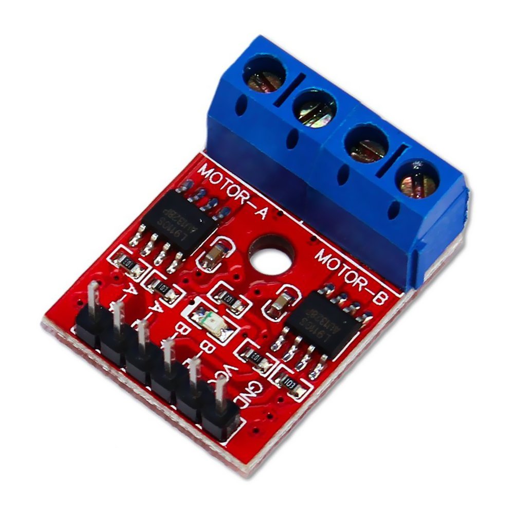

что-то как-то все мутно может потому что не стоит ничего
Can simultaneously drive two DC motors, or 4-wire 2-phase stepper motor
больше этой фразы ничего пока не видел
Если что-то выясните дайте знать
веры как-то во все это нет
http://www.ebay.com/itm/L9110S-H-bridge-Stepper-Motor-Dual-DC-motor-Driv...
onboard two the L9110S motor control chip
the module can simultaneously drive two DC motors or a 4-wire 2-phase stepper motor
the module input voltage :2.5-12V
the 800mA continuous current output capability per channel

что это может шаговый мотор заставить шагать мало веры
Запустил драйвер L9110S, такой же, как на фотке, греется как кипятильник при общем токе 320мА, температура на корпусах около 80С. При подключении 12В, без нагрузки, т.е. без управления ШД, температура корпусов уже поднимается до 40С. Работать - работает. Запускал в режиме 4 такта с перекрытием фаз и без перекрытия. Если интересно, завтра могу выложить фотки. Драйвер не впечатлил, не замерил, кстати, падение напряжения, завтра посмотрю, чтобы понятно стало на биполярниках или мосфетах собран. Увеличения мощности ШД сильно не заметил, но немного есть после переделки на биполярный режим. Для моей задачи не прокатило.

Нашел в загашниках двух мостовые L9110S, завтра буду экспериментировать! Удивился, когда обнаружил, надо посмотреть в куче, чего еще заказывал))
тоже смотрел но на него pdf найти не могу все какие-то мутные макетки
http://ledsee.com/index.php/dual-l9110s-motor-drive-module-detail/modal?format=pdf
может быть там внутри что-то такое???
а хочется чего-нибудь попривычнее L298
2$ это не дорого
