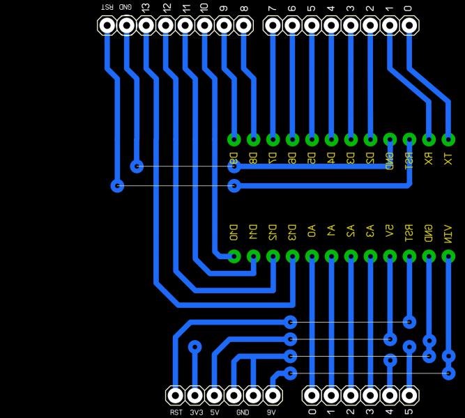

Привет всем!
Довожу gsm сигнализацию до ума. Софтверная часть уже объезжена и более менее работает, конечно буду её еще допиливать, по мере новых знаний.
Поскольку все компоненты (GSM/GPRS sield SIM900; Mini Pro; приемник 433 мГц) воткнуты в макетку, решил сделать плату. Вот что получилось за вчерашний вечер:
Вопрос: Как сделать питание?

в смысле как сделать питание? куда разъем повесить?
а вообще какой смысл? не проще уно поставить?

Уны у меня нет, да и смысла мне нет ее покупать.
По питанию - есть БП 7,5в 2а, что взять чотоб в оконцовке было 5в.

импульсный или линейный стабилизатор. смотря что есть
7805 скорее всего имеется или есть в ближайшем магазине

вот не помню,  на жсм - шилде какой стаб стоит? может его можно исползовать?

Если совсем ничего - возьмите зарядку от сотового телефона, а так - я бы взял DC-DC step-down какой-нибудь. Есть сразу на фиксированные 5 вольт, а есть регулируемые.

Хотелось чтоб стабилизатор был разведен на шилде. Если использовать стабилизатор LM7805 нужно ставить его на рдиатор?

смотря какой потребляемый ток
при таком входном может и не понадобится. надо считать
