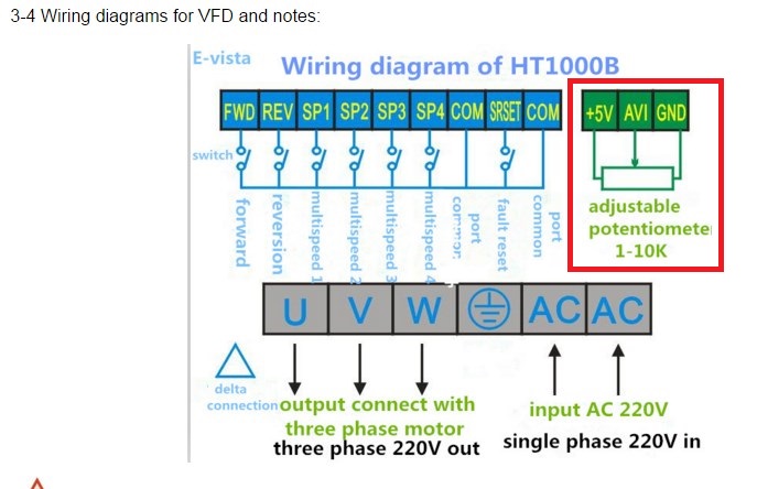

Суть задачи:
Есть у меня частотный преобразователь. ВОт тут я выкладываю инструкцию https://yadi.sk/i/m2zb79drk37wv
Задача: управлять частотником при помощи ардуины.
Скачайте пожалуйста и посмотрите, на одной из страниц вроде бы как идет речь об управлении частотником при помощи 5 вольт
Верно ли я это понял из мануала?

К выходу Ардуино подключаете резистор сопротивлением около 1 кОм, второй вывод резистора на конденсатор, от этой точки на управляющий вход ПЧ. Общий провод Ардуино и ПЧ нужно соединить. Конденсатор нужен электролит емкостью от 20 мк до 100 мк. Напряжение от 5 В. Плюс кондесатора к резистору, минус - к общему проводу.

Если просто в ручную управлять оборотами, то нужен только обычный потенциометр. В инструкции должна быть схема подключения.

Запустить можно прочитав инструкцию. Есть мотор есть его параметры, хотя по дефолту  уже настроен для среднестатистических моторов, если у ТС не фельдиперсовай мотор какой-то. Нужно настроить под управление внешним резюком 1-10кОм(параметр F063 значение 1), вход  AVI в инструкции есть картинка.

Любой ЦАП с необходимой разрядностью и опорой 5 Вольт ( потенциометр как частный случай)
