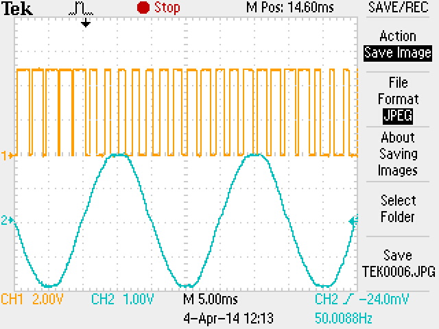

Стоит задача сделать из шима синусоиду от 0 до 5 вольт. Какие есть варианты, RC - цепи? Как его потом осадить на 2,5 чтобы была переменка.
На данный момент я принимаю 110в 50гц,  резистивным делителем понижаю до 5 и сдвигаю в положительную область, цифрую и выдаю на шим ноги. Необходимо преобразовать этот шим в синусоиду

Rc фильтр и операционник с двуполярным питанием

с RC фильтрами уже бился, успехов больших не достиг. Синусоида очень кривая. Дело еще в том, что будет меняться ее амплитуда от нуля до максимумма. Сжиматься разжиматься. Ведь RC рассчитывается на постоянные значения?
axill
Зарегистрирован: 05.09.2011
Голос с помощью ШИМ воспроизводят так что по идее можно и синус сделать
более надежный вариант - использовать внешнюю микросхему DAC и апроксимировать синус цмфровым сигналом
тут вопрос в том насколько идеальный синус вам нужен и какая частота. Есть специализированные микросхемы генераторов управляемых с МК от нескольких герц до десятков мегагерц

частота 50 герц всего, и синус можно не очень аккуратный. А когда он пройдет через трансформатор не сгладится? Повышать до 110 намерен трансом
axill
Трансформатор свою роль сыграет, смотрите конечный результат с трансформатором
