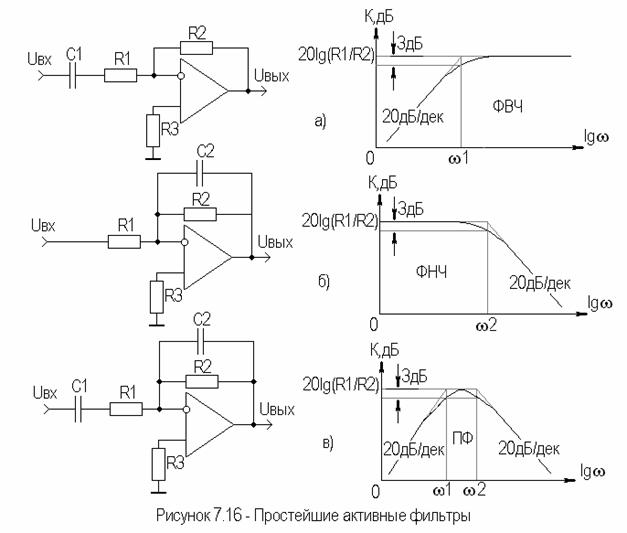

но для меня пока сложновато заставить мерцать с определенной частотой. да и с компоратором не работал
меня бы больше резонансный контур напугал :) честно сказать я имел ввиду полосовой филЬтр. А компаратор можно сделать программно: 1023 АЦП - на пример 600 это порог, все, что выше, сигнал... соответственно ниже - шум. :)
к сожалению ваши слова о ваших познаниях в электронике оставляют желать лучшего. Задача простая и вполне реализуемая, но боюсь вы с ней не скоро справитесь...

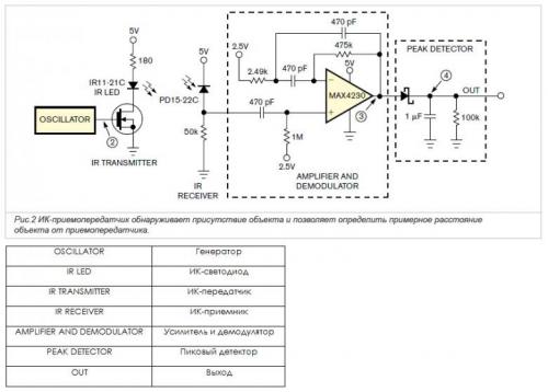

Если бы я задумывал нечто подобное, то взял бы принцип действия денди за основу. Тоесть на целях использовал светодиоды, в дулах линза и фотоэлемент (диод?).
Светодиоды излучают промодулированый сигнал (матовые в видимом диапазоне?). Для каждой цели своя модуляция, это будет ID цели.
Один танк наводит дуло на другой, свет фокусируется через линзу на фотодатчик. в момент выстрела снимаем сигнал с датчика в течении короткого времени. Если в этом сигнале содержится ID цели - цель деад.
Помоему тут основной вопрос - что использовать в качестве фотоэлемента, в качестве источника, как правильно промодулировать сигнал и как его потом распознать. А физика процесса должна быть именно дендевской

ну по сути... почти то, что нужно описание здесь
Фотодиод чувствителен не только к ИК-излучению, отраженному от объекта, но также и к излучению, отраженному от окружающих предметов. Для предотвращения ложных срабатываний следует отфильтровывать этот ИК-шум. Общим методом является модуляция излучения ИК-светодиода с удобной частотой и, затем, детектирование только модулированного ИК излучения, которое можно идентифицировать, как отражение от объекта.
это касается любой области спектра и не только света... радиочастоты тоже загажены другими сигналами...

эта картинка лучше, нам нужен нижний вариант, а включение самого ФД как на картинке выше IR receiver
спасибо почитаю
