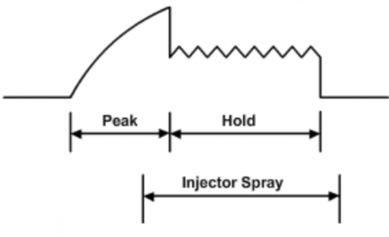

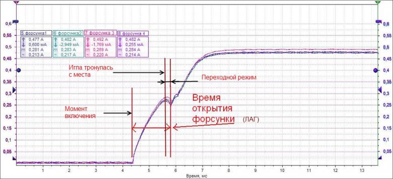

ТС либо зачем-то скрывает , либо не знает важность различия клапанов. Важно знать его параметры , сопротивление , индуктивность , время открытия , закрытия. Что это за проект ? промывка форсунок , фонтан ,... ? Когда в клапан открыт- одна индуктивность , когда закрыт (сердечник внутри катушки) - другая индуктивность , поэтому время переходных процессов разные . Ещё в силу конструкции , шток может подпираться пружиной , давлением воды ,...
1. asam да , остаточная намагниченность . Хоть это и не сильно касается быстрых клапанов в силу сильной возвратной пружины , возможно как в управлениях электрозамками , (к домофонам), подают импульс обратной полярности , чтоб убрать остаточную намагниченность (перемагнитить) . Или же подавать следущее напряжение в обратной полярности, чтоб перемагнитить металл и он не намагничивался в одном и том же направлении.

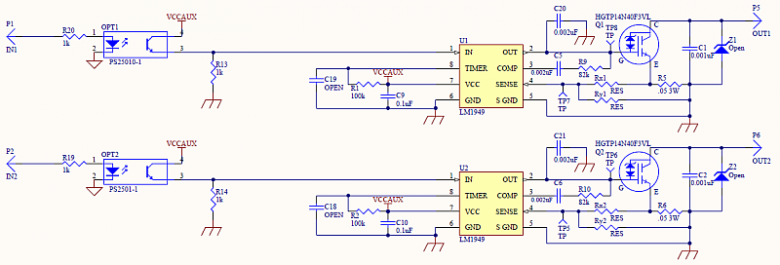

2. если вам надо 0.3сек , то это уже как форсунка получается , всё что с этим связано , давно изучено в инете , вместе с подробными осциллограммами со всеми переходными процессами . И естественно есть спец микросхемы , у автопроизводителей , ГБО . Даже старенькая LM1949N , она подаёт сначала пиковый ток , а потом меньший ток удержания , после его снятия , форсунка открывается быстрее.
погуглите " микросхема для управления форсунок " "микросхема драйвер форсунок " " peak & hold injector driver "
осциллограмки первые попавшиеся - "продвинутый" Драйвер Форсунок https://forum.cxem.net/index.php?/topic/131829-
