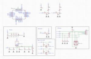

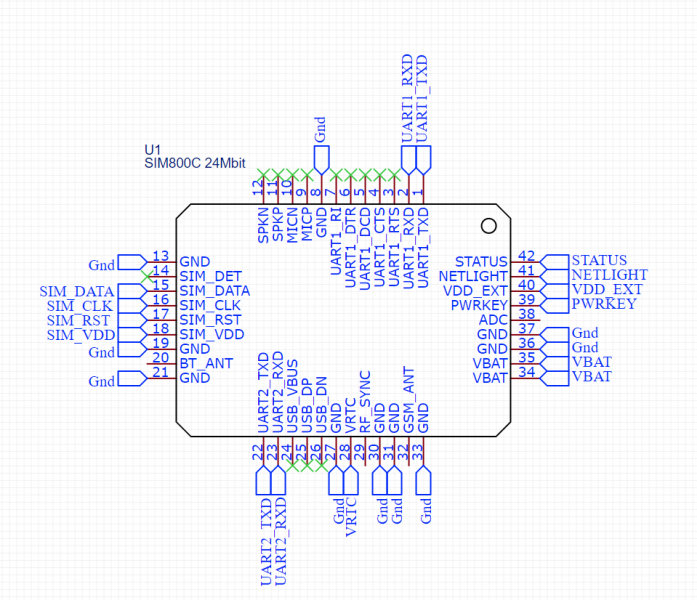

Вот что я нарисовала.
Возникают вопросы:
Для чего второй UART?     UART2_TXD и UART2_RXD (22 и 23 пины)
Для чего UART1_RI (что за индикатор звонка?)
RF_SYNC, ADC  для чего ?

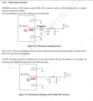

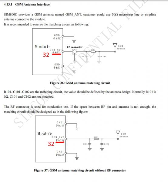

Я буду использовать такой коннектор
Центральную ножку на вход GSM_ANT (32 pin) остальные на gnd?  Резистор и конденсатор, как в даташите, не нужны? (написано обычно не используются).
В старинных модемах RI активировался при входящем звонке. "Трубка" при этом не поднималась.
Irinka
Irinka аватар
Зарегистрирован: 28.06.2017
Поняла, не использую значит его.

Irinka пишет:
 а вот это напрасно...при звонке на модем будете видеть, что на SIM800 звонок проходит, и таки да подводить ВЧ на SMA разъём надо линией с волновым сопротивление 50 Ом, то-есть надо выдержать и ширину линии и расстояние до шины земли (можно вести между сплошной), есть калькуляторы, ссылку не подскажу
Irinka
Irinka аватар
Так же как и статус подключить светодиод через транзистор?
Irinka
Irinka аватар
ua6em пишет:
Т.е. от центральной ножки разъема до входа на модуле дорожка должна быть 50 ом?
Keep the RF traces impedance as 50Ω;
ua6em
ua6em аватар
Зарегистрирован: 17.08.2016
Irinka пишет:
ua6em пишет:
это волновое сопротивление, вот калькулятор
Irinka
Irinka аватар
Как я поняла, нужно разъём делать как можно ближе к ножке GSM_ANT
Корпус разъёма (4 ножки) на минус или в воздухе?
ua6em
ua6em аватар
Irinka пишет:
на общую GND
Irinka
Irinka аватар
Спасибо.
