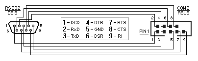

На нем видно, что есть микросхема порта MAX232, которая позволяет общаться с СОМ портом "на прямую", но т.к. нет в инете даташитов по этому модулю, сложно определить как подключать его. Слева, вверху на моем варианте была распайка на плате под выводы, которых не было. Впаял сам. На просторах инета нашел информацию, что для работы с этими выводам нужно замкнуть двумя перемычками выводы по середине, как на рисунке. Перед подключением никаких операций с модулем в режите АТ команд не проводил, проверил только один параметр - скорость подключения стоит у него в режиме Авто, а также получил информацию о текущей прошивке командой "AT+GMR". Далее столкнулся с тем, что в системнике есть порт СОМ1, но нет планки ссзади. Помогла эта схемка:
Схема порта на материнке
Здесь я взял ногу 2, 3 и 5 на материнке и напрямую ткнул модуль по такой распиновке:
Модуль 1pin -TX    -->  COM 2pin RxD
Модуль 2pin -RX    -->  COM 3pin TxD
Модуль 3pin -GND  -->  COM 5pin Gnd

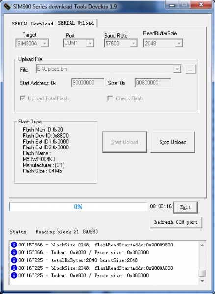

Затем запустил программу "SIM900 Series download Tools Develop 1.9" которая в инете валяется свободно.
Перешел на закладку @Serial Upload@ чтобы прочитать данные с модуля. Поле "Target" = SIM900A, "Baud Rate" = 57600 (115200 не захотела стабильно работать с модулем). "Upload Total Flash" = пометить, чтобы создать резерв на всякий))  Далее по такому алгоритму:
1) Подключил к материнке порт модуля
2) В программе нажал кнопку Start Upload
3) Подключил питание  +5 и Gnd на модуль (взял от блока питания компа, с ветки FDD, такое питание еще хорошо тем, что выводы порта согласованы по питанию с Gnd)
4) В окне программы появилась информация о модуле и пошел процесс закачки. Порядка 15 минут составило ожидание на скачивание.
При получении информации о модуле, можно определить какой размер флеш-памяти и что на данный момент в нее залито, чтобы определить какую прошивку вам искать в инете. В моем случае:
FlashSize = 64Mb
FlashName = M65WR064KU
И прошивка сюда подошла такая "1137B12SIM900M64_ST"
Далее все по тому же алгоритму, только уже на закладке "Serial Download", т.е заливание прошивки. В поле EraseType = "Erase User Data and Code", больше ничего не менять.  Файл для заливки имеет расширение *.cla

Эпопея продолжается ))) Стал тестировать DTMF сигналы, оказалось, что моя прошивка не поддерживает их... на команду AT+DDET?  выдает ошибку Error... Стал копать дальше, нашел другую прошиву:  1137B02SIM900R64_ST_ENHANCE, но при попытке залить ее - программа говорит, что не верно указано устройство в поле Target. Ни один вариант не подошел. Пришлось поставить галку "Don't ccheck file name", и тогда все залилось. Но я так понял, что она опасна в том случае, если не проверен объем файла с размером flash на модуле. Может произойти непоправимое. .
Сейчас все прошил, все работает, и DTMF сигналы распознаются ))
P.S. Случайно заметил, что модуль прошивается и читается через MAX232 без перемычек! )))
Dr_grizzly
Dr_grizzly аватар
Зарегистрирован: 07.12.2015
Заводские данные при чтении с модуля информации:
Заводская прошивка Sim900A
А это уже прошивка 1137B02SIM900R64_ST_ENHANCE
Процесс прошивки
