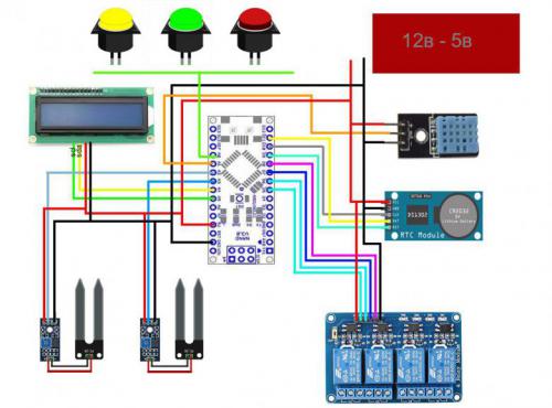

схема подключения:схема
схематично указал, ибо у меня вопрос:

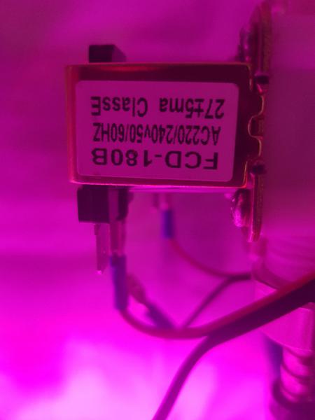

при включении реле полива (2 и 3 канал) наглухо виснут часы. Прям совсем, на дисплее висит - по факту тоже висит,  батарея в порядке. помогает только полный ребут устройства. Источник тока - автомобильный кабель для регистратора, выдает полтора ампера. есть подозрение на просадку, ибо на форуме видел кто то жаловался на похожую ситуацию с этими часами, при переходе компьютера, от которого запитывается система, в режим сна.

damian_m пишет:
До прочтения Вами всего что ниже, стоит учитывать:
1) я не программист
2) я не радиолюбитель
А кто, если не секрет?
DIYMan
DIYMan аватар
Зарегистрирован: 23.11.2015
damian_m пишет:
Помехи по питанию. Решений много, одно из них - искрогасящая RC-цепочка на выходах реле. Ещё одно - защитный диод. Ещё одно - опторазвязка. Да кучу решений фильтрации помех, в гугле тонны инфы, надо только вбить пару ключевых слов ;)

В общем немного покурив Гугл, стало понятно, что нифига не понятно ) Если кому не влом, просто напишите что куда припаять ) мне так проще будет понять ) инфа по реле: замыкается 220В идущие к клапанам. потребление клапанов не знаю, но если я правильно понял то, что на них написано - 27 милиампер(?). фото клапана прилагаю
yul-i-an
yul-i-an аватар
Зарегистрирован: 10.12.2012
Гуглите снабберная цепь.
Мне помогло когда контроллер для электрокаменки делал. Тоже зависания были, обычно в момент размыкания пускателя.
Sergiy75
Зарегистрирован: 29.05.2016
Самый простой выход - заменить релюшки на твердотельные.

inspiritus
Зарегистрирован: 17.12.2012
 Его релюшки с оптронами, надо арду и релюшки запитать от разных бп, или подать 12в на релюшки, а пять вольт сделать импульсным понижающим преобразователем, которым запитать все остальное.
azerbot
Зарегистрирован: 18.05.2019
А можно вышли библеотеки
azerbot
нашол почему виснет просто двойное назначение пина 6
#define Rele2Pin 6
 else if (analogRead(0) > 600) return 6; //еленая кнопка
