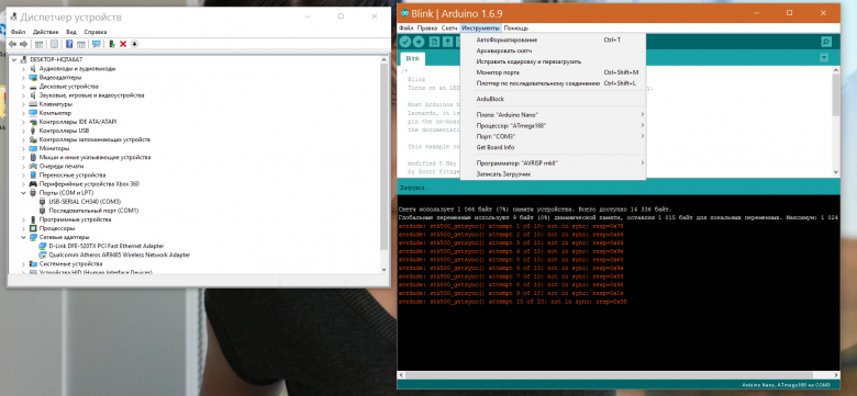

Доброго времени суток, пришла ардуино нано Atmega168, скетч не грузится, пробовал на разных PC, пропаивал элементы на плате, реакции ноль. Это брак или можно востановить?
avrdude: stk500_getsync() attempt 1 of 10: not in sync: resp=0x78
avrdude: stk500_getsync() attempt 2 of 10: not in sync: resp=0x66
avrdude: stk500_getsync() attempt 3 of 10: not in sync: resp=0x66
avrdude: stk500_getsync() attempt 4 of 10: not in sync: resp=0x9e
avrdude: stk500_getsync() attempt 5 of 10: not in sync: resp=0xe0
avrdude: stk500_getsync() attempt 6 of 10: not in sync: resp=0x9e
avrdude: stk500_getsync() attempt 7 of 10: not in sync: resp=0x06
avrdude: stk500_getsync() attempt 8 of 10: not in sync: resp=0x98
avrdude: stk500_getsync() attempt 9 of 10: not in sync: resp=0x1e
avrdude: stk500_getsync() attempt 10 of 10: not in sync: resp=0x98

а что гугл говорит?
Это, пожалуй, наиболее общее сообщение об ошибке, которое можно примерно перевести "что-то не работает".
Во-первых, убедитесь, что в настройках правильно выставлен целевой контроллер.
Во-вторых, можете попробовать перезаписать загрузчик. Мне при такой диагностике это помогло, но, повторяю, такая диагностика может происходить от совершенно разных причин, поэтому гарантий никаких.

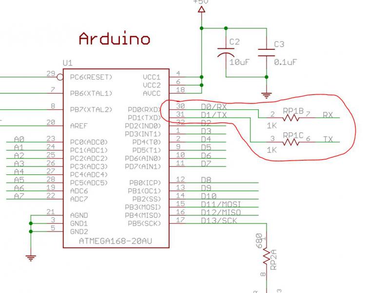

Можно подробней как перезаписать загрузчик, у меня есть вторая уно
пробовал залить скетч через уно. таже ошибка и еще постояно светодиод 13 горит
При замыкании Rx Tx в монитор порте пишет фейл
И какие это резисторы RP1B и RP1С попробовать прозвонить?

Smit8719, во первых для этого теста нужно ещё RST сажать на землю. Во вторых для плат на CH340 коротить нужно пины на самом чипе ch340 (выводы 2 и 3), через резисторы это уже не прокатывает.

сделал как вы сказали, 13 светодиод не горит, когда в монитор порта отправляю команды светодиоды RX TX моргают один раз, в мониторе порта ничего не пишет в ответ
dimax
dimax аватар
Зарегистрирован: 25.12.2013
Smit8719, если мигают -то эхо должно проходить. Что-то вы не так делаете. Ну или монтажники при пайке какой-то косяк допустили, но это редкость. Тогда внимательно всё проверять по схеме.
Smit8719
Зарегистрирован: 30.06.2016
Замкнул RX TX между собой, RST на землю, 2 и 3 тоже замкнул на самой микросхеме, втыкаю юсб, открываю монитор порта, отправлю туда цифры
