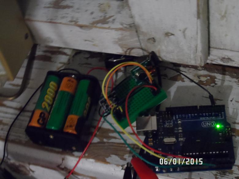

сколько кушает UNO 3? как сделать правильно питание
sanja404
Зарегистрирован: 03.10.2014
через 3 часа на морозе данная модель (с датичом температуры и модулем радиопередачиданных 433мг) сажает 6 акумов 2000 мА - на 1.5 вольта.  через сутки аки садятся до полной разрядки! вопрос! какое питание нужно чтобы моя модель работала не менее года? аки конечно не свежие, но не до такого же! диодный фонарик нормально работает! сколько кушает Уно?

про влияние низкой температуры на аккумуляторы почитай
да и передавать не обязатель постоянно. как и температуру опрашивать

Взять тестер и измерить ток

1. Питать через импульсний преобразователь - КПД выше чем 80%    (  у вас КПД  55 %   (9-4)/9*100%   )
2. Выпаять светодиод питания.
3. Использовать спящий режим. (поищите на форуме,  это много раз обсуждалось). Но тогда импульсник не годится- он станет основным потребителем энергии. Значит питание или от трёх ААА или от лития напрямую
4. Снизить частоту генератора.
На аккумуляторах действительно написано 2000. Иногда и больше пишут. Надо проверять ёмкость.
Плюс, вернее минус,  морозы.  Какая будет ёмкость при такой температуре ( вернее внутренее сопротивление) никому не известно.
И очень подозрительно что 2 амперчаса ужодят за 24 часа- у вас что, ток потребления 88 миллиампер?
