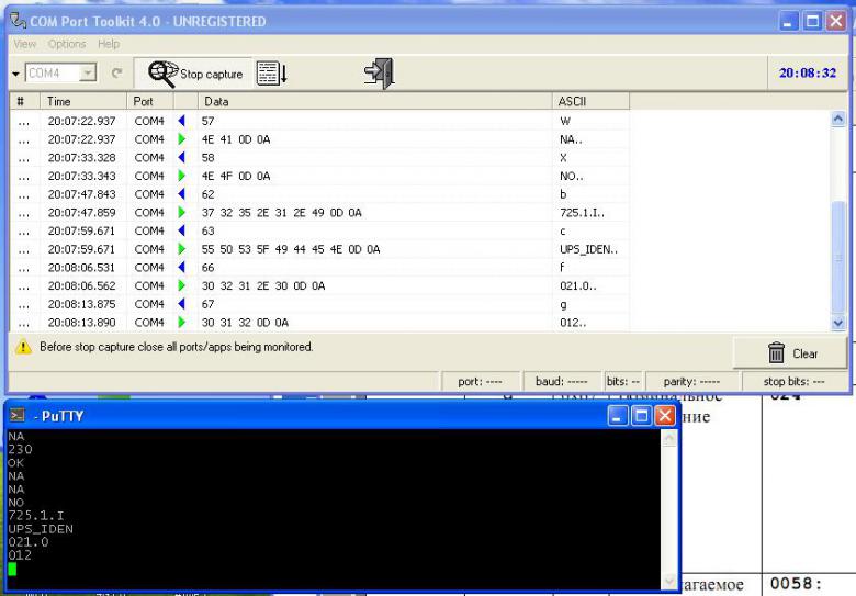

Собрал тестовый стенд: APC UPS --- кабель 940-0024С --- конвертер RS232-USB --- PC. Запустил на ПК терминал 2400/8/1, ответа на команды нет :( Пошел курить мануал по протоколу по вашей ссылке... а там написано следующее:
Выход из этого режима - символ 'R'.
Протестировал несколько команд - все работает. Но вот команды из двух символов не смог проверить, например самая первая - '^A', видимо это программным способом можно проверить с задержкой между символами usleep(), как описано в мануале.
Дерзайте!

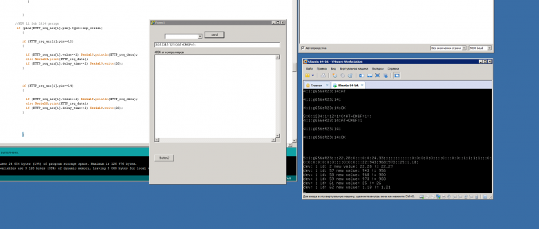

Ну кабель от смарта идет в переходник о котором я говорил выше, к нему идет питание 5v от блока питания и от этого блока питания идет питание на arduino mega, это не совсем тестовый стенд а рабочая система управления домом которая представляет из себя сеть из контроллеров uno, nano и mega, ну это не так важно т/к/ в ней успешно работает модуль sim900 на serial3, в serial2 на пины 16 и 17
вот верхний кусок кода на скрине подает команды на модуль sim900, берет он эти команды от udp запроса программы на delphi, она на скрине, а ответ получаем от контроллера тоже в виде udp запроса и смотрим его на консоле виртуальной машины где и запущен скрипт на php который принимает и отвечает контроллерам uno,nano и mega
на скрине отправка AT команды на модуль sim900 и прием ответа от него
http://i58.fastpic.ru/big/2014/0220/9e/6b8ac9e58f6759d97348fe21b7811a9e.png

собрал комп с com портом, протестировал в терминале, все отлично работает как по мануалу.
Тогда я вообще ничего не понимаю, переходник TTL работает, кабель живой, UPS работает, все по отдельности работает вместе нет (

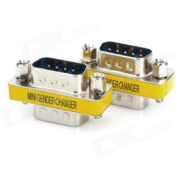

lhassa
Зарегистрирован: 31.01.2013
разобрался! нужно поменять местами RX и TX на RS232-TTL по отношению к DB9.
я это делал в самом начале с помощью трех перемычек но тогда не знал что нужно передавать Y чтобы получить ответы
в итоге нужно чтобы было так 2-3, 3-2, 5-5 в кабеле UPS - TTL конвертер (не зря у него разъем мама и мне пришлось заказать переходник папа-папа)
Garry
Garry аватар
Зарегистрирован: 07.04.2012
Тогда вам нужно купить NULL MODEM MINI ADAPTER (папа-папа) вместо вашего GENDER CHANGER и перемычек. NULL MODEM кроссирует линии Rx/Tx - 2-3, 3-2, 5-5. Все.

Тоже не получается считать данные контроллером.
Через COM-порт устройство откликается отлично.
Там для отправки или приема данных подозреваю нужн определенный формат?
Пока разбираюсь...
9ser
Зарегистрирован: 18.11.2012
Вот как выглядит обмен.
Я использую Serial1 для чтения данных с UPS.
Сейчас хочу выводить данные в Serial.
