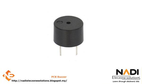

Есть пассивный зуммер, при прямом подключении к пину Ардуино и подаче на пин сигнала командой tone() - все работает, зуммер пищит. Захотелось мне сделать звук погромче. подключил через транзистор по схеме:
Схема из инета, мои реальные номиналы R1 = 680 Ом, Q1 - С1740, VCC = 5v. вместо динамика обычная пьезо пищалка. С ардуино приходит сигнал tone() частотой 1200 Гц
с транзистором зуммер не пищит. Совсем. Без него, как уже сказано - работает, но тихо.
Кто-нибудь может подсказать мне, глядя в даташит транзистора - почему он в данном случае не подходит? Я, честно говоря. что-то не пойму.

Ты это троллишь или серьёзно??? Пьезоизлучатель это типо как конденсатор. Чего ты транзистором добиваешься? Что конкретно ты хочешь от конденсатора, так включенного? Аплодисментов?

И неплохо поинтересоваться характеристиками пищалки - что она из себя представляет, как двухполюсник?
Я тож удивлялся, думал отписать 2n2222 воткните (он есть всегда у всех), или БЭ резистором зашунтировать, а проглядел в тексте, что пищалка пьезо, а не головка.
не, не тролю. Реально не понимаю.
Мы же подаем на базу сигнал звуковой частоты, то есть транзистор открывается и закрывается с этой частотой. Разве бузер не должен пищать при этом?
точных характеристик пищалки не знаю, я ее из старой схемы выпаял. Обычная пищалка, на Али такие сотня за доллар продаются :)
Вот как на картинке. напротив одного из пинов обозначен "плюс"
Воткните осциллограф да или просто вольтметр в 0 и коллектор - он не открывается, ибо #1.
http://nauchebe.net/2014/04/pezokeramicheskie-izluchateli/
Так это пьезо или электромагнитный? Э
Реально не понимаю.
Ысчо адын рас: это конденсатор. Ток в коллекторной цепи фаапче не идет в этой схеме.

После твоих слов, что пьеза - это конденсатор - смотрю на схему и думаю - вот при первом импульсе кондер в пьезе зарядился - а как он разрядится? Может, если в схему добавить путь разряда для пьезы - она зазвучит?

автор, такие пищалки есть двух типов. Первый тип-на магните катушка и мембрана. Второй тип- то же самое, но со встроенным генератором зч. У тебя какой тип?:

Не. ну я не настолько же темный. Написал вверху - пассивный у меня, без генератора.
Так, примерно понятно, моя схема для электромагнитного.
Один вопрос снят, но возник другой. Я заменил транзюк в схеме на наш любимый N-мосфет AO3400. И пищалка заорала как резаная... почему????
Вместо него в коллектор резистор на полкилоома, а пьезу с коллектора на землю
Или, что почти то же самое, в своей схеме зашунтируй его резистором ом на 200
да, спасибо, по ссылке dimax(спасибо ему!) уже подсмотрел ответ :) хотя, конечно. интрига убита :)
ПАТАМУШТА включается полем, а не током

С биполярным - достаточно хоть как-то зашунтировать пищалку и всё становится на свои места.
Самое интересное это действительно сделать громче на одном транзисторе и не поднимая питания. На самом деле - просто. Нужно зашунтировать пищалку LC параллельно. LC на частоту писка. за счет резонанса напряжение в контуре будет выше питания.
3й вид -пьезоизлучатель без генератора пример
4й вид -пьезоизлучатель с генератором.
И все 4 вида выглядят как близнецы :) Но 3й и 4й конечно редкость.
знаешь, на полевике оно и без дросселя орет значительно громче, чем при прямом подключении. Я так понимаю причина в том, что полевик позволяет пропустить через себя большие зарядные токи, чем пин ардуины.

меньше падение напряжения, у биполяра напряжение насыщения до вольта однако
пьеза - редкость?
У него сопротивление канала миллиомы, практически все 5 вольт к пищалке приложены, на переходах ничо не падает
эх, где бы полведерка таких на 40кГц найти, дорогие зараза, для безделушки... жаба душит :(
по такой логике на прямом подключении должно быть самое громкое, ведь все 5в падают на бузере - а оно тише, чем при управлении мосфетом
Прямое подключение - это когда один выход бузера к пину МК, а другой на землю, без резисторов.
пьеза - редкость?
В мелком черном корпусе редкость. Обычных жёлтых кругляшек конечно завались :)
