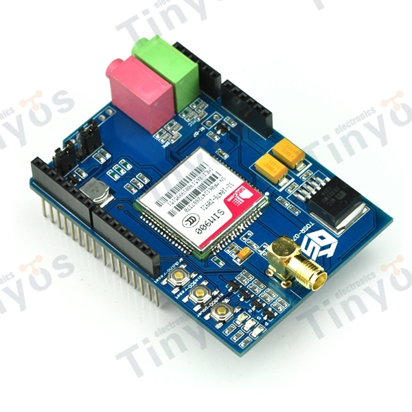

RomAndry
RomAndry аватар
Зарегистрирован: 20.02.2014
Вот такой. Я даже не знаю его название
axill
Зарегистрирован: 05.09.2011
нужно брать описание на оба ваших шилда и смотреть какие пины использованы там и там. Дальше уже анализировать что за пины и для чего. Тогда будет понятно есть конфликт или нет

sav13
sav13 аватар
Зарегистрирован: 17.06.2013
Ethernet шилд - это SPI 10-13
GSM - это SoftSerial или стандартный Serial на 0 и 1 выводах
Совместное использование без проблем
Gippopotam
Gippopotam аватар
Зарегистрирован: 12.09.2014
Из GSM много разных сервисных сигналов исходит. Могут на разные пины вешаться...
