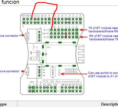

Разве это лучше, чем мой первоначальный вариант? Напомню, я предполагал вместо четырех независимых моторов использовать две пары моторов, каждая из которых подключалась бы к одному выходу моторной платы. Освободившиеся пины (в том числе D3) использовать для BT. например так: D2 - Tx BT, D3 - Rx BT.

А так - D13 не используется моторшилдом, судя по схематике. Можно на него и на 3 пин повесить блютус шилд, но это потребует проводка от 13 пина на шилде до RX или TX.
alex2alex
Зарегистрирован: 11.10.2012
Зашел на сайт, чтобы сообщить Вам о своем решении: Rx BT - D2 (не D3, D3  Motor Shield), Tx BT - D13 (!) с перемычкой! И прочитал Ваше последнее сообщение, практически совпадающее в главном - использовании D13.
