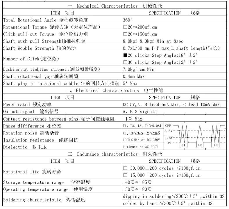

mir12
Зарегистрирован: 11.09.2016
Получается стоимость практически одинаковая
Энкодер https://www.chipdip.ru/product/em14r0d-r20-l032s с около 1млн оборотов
потенциометр https://www.chipdip.ru/product/3540s-1-103
А как понять в даташите
Non-detent (@ 30 RPM) 1,000,000 cycles (2,000,000 revolutions)
With detent (@ 30 RPM) 100,000 cycles (200,000 revolutions)
"Non-detent" и "With detent"
О каком фиксаторе речь?

Эх. надо разобраться. Для меня загадка что значит цикл в потенциометрах и щелчки. В даташите это указывают, а что это значит я не знаю.
Потенциометр нужен с резьбой чтобы его в панель управления вкрутить и ручку надеть - для пользователей.
Размышления: Посчитал что если в день будут крутить 1тыс раз, то в месяц 30тыс, в год 365тыс, утрированно но всё равно. Получается чтобы работало долго нужно срок службы потенциометра должен быть минимум 600 тыс.
