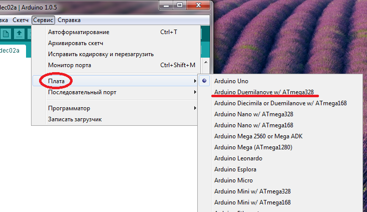

Ребята, помогите новичку.
Есть уно, разработал проект. Купил атмегу 328 с лоадером.
Втыкаю новый контроллер в уно и при попытке залить скетч имею ошибку:
stk500_getsync(): not in sync: resp=0x00
Втыкаю родной контроллер - все работает нормально...
Подскажите с чем может быть трабл.

vityukalex пишет:
С каким? Попробуйте выбрать Duemilanove.

Это может быть из-за отсутсвия ардуино-лоадера в контроллере?
maksim
Зарегистрирован: 12.02.2012
Вы же сами пишите что МК с бутлоудером. Вы другие платы вибирать пробовали?

vityukalex пишет:
У меня плата только одна, потому и не пробовал.
сделай из рабочей дуино программатор, подключи к этому программатору свой камень, прошей лоадер из Ардуино ИДЕ "Записать загрузчик" - всё.
риторический вопрос, а нафига нужен камень с лоадером, но без платы дуино?

Проблема решена - атмега была действительно без лоадера.
Залил лоадер - все стало в норму.
А на вопрос зачем это нада?  Собирается изделие только с одной атмегой без дуины - стоимость проэкта падает (поскольку УНО стоит в разы дороже одной Атмеги328).

vityukalex пишет:
Ну если вы не пробовали выбрать Duemilanove, то совсем не факт, что бутлоудера не было...
