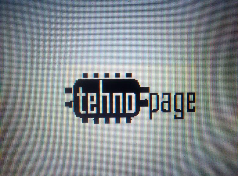

Дружище привет,подскажи если сможешь, почему при попытке поставить какую то картинку на дисплей он рисует одни точки картинку похожую на qr-код.Связка arduino ide, stm32f103c8,st7920 dysplay, LCD7920_STM ?
Только начинаю изучать STM,так что не пинайте сильно!!!
R4FBL пишет:
Вы ошиблись: сам дисплейц ничего не рисует. А отображает он только то, что его "попросили".
Т.е. что Вы на него выводите, то он и отображает.
R4FBL
Зарегистрирован: 02.02.2021
Привет, может быть вот код которым я пытаюсь вывести картинку

alexogeo03
Зарегистрирован: 30.01.2019
R4FBL пишет:
Добрый день! Давно это было, поискал в старых проектах. По-моему вот этот был рабочим по дисплею Уже не помню, что он там должен был отображать, но он делал то что задумано - надо было некую картинку из подряд идущих символов. Только в строчках, соответственно с давлением (высотой).. (сейчас, кстати, далеко уже ушли с проектом. Вот здесь наш автономный дрон мельком проскакивает: https://youtu.be/uKNTRrhyVEI?t=613)
Вот сам код:

Вот благодарю, а из-за объёма картинки могут быть проблемы ? image buffer, 1K in size, а у меня она 1075 ?
alexogeo03
R4FBL пишет:
Ой, я уже и не помню.. По идее, если размер буфера в STM, самом дисплее и библиотеке согласованы, то всё должно быть норм..

  lcd.flush();
  draw();
Благодарю за ответ
Короче вот так как то, непонятка полная !
а текст выводится? прямоугольники рисуются?
R4FBL
И текст.и данные с датчиков меняются , и круги рисуются, но картинки как не было так инет, грешу на саму функцию bitmap

а это ее инициализация, может что то все таки я делаю не так
R4FBL пишет:
ну вот, так и есть - форматы совсем разные
Та битмап, что нужна вашей библиотеке - это просто закодированная по горизонтали матрица пикселей (пиксельный массив)
Формат bmp файла. генеримого пайнтом - много сложнее. Начать с того, что этот файл содержит заголовок, то есть первые несколько десятков байт служебные и не содержат картинки. В этих байтах закодировано. как именно обработана картинка в файле. Ваша библиотека не умеет читать такие файлы.
В гугле много материала на тему "как преобразовать картинку в пиксельный массив" или ...для дисплея ардуино" и тд
Поэкспериментируйте с таким конвертером, например:

Вся суть в том, что перевод картинки на пиксельный массив я веду в LCD Assistent, весь массив беру оттуда
R4FBL
Парни огромное всем спасибо, а особенно за последнюю ссылку,БлагоДарность моя не знает границ !!!! И да, не всегда паинт лучшая вещь для обработки изо
