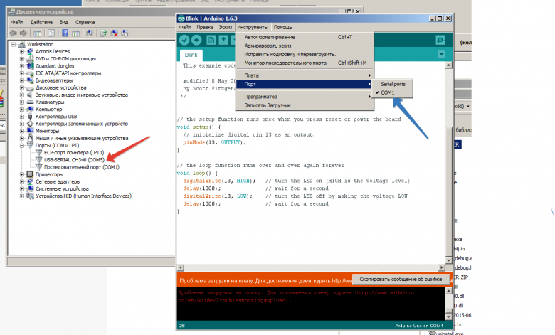

Добрый день!
Купил на Али платку - такую  вроде бы написано UNO R3, но компьютер ее не видит и сетчи заливать не хочет, выдает ошибку. Это дефект конкретной платы или я не то купил?

посмотри, что за микросхема стоит около кварца и забей в хугле на тему драйвера для неё.
jeka_tm
jeka_tm аватар
Зарегистрирован: 19.05.2013
ch340. что тут думать. драйвер не поставил или кабель косячный
Maverik
Зарегистрирован: 12.09.2012
именно так.  это другой уарт. гуглить свежий драйвер на ch340 и радоваться.

не нужно ничего отключать, просто при установке драйвера вылезет окошко с уведомлением что дрова не подписаны, всё равно устанавливать ? соглашаемся , да, устанавливать.  файл инсталлятора запускать из под учетной записи одмина.

Спасибо за советы, прошу прощения - был на даче без компа. Увы, но что-то не летит -
да, драйвер установил, но IDE ваще не видит 5-й порт :(

и после перзагрузки IDE то-же самое?
Coolerr
Зарегистрирован: 30.06.2014
Или вручную прописать номера портов.
NazarovAlexandr
Зарегистрирован: 27.08.2014
да, и даже после перезагрузки компа

Глюк ИДЕ ? В другое ЮСБ гнездо пробовали воткнуть?
Попробуйте 1.6.5_rc2 с arduino.cc  или   1.7.3 с  arduino.org
