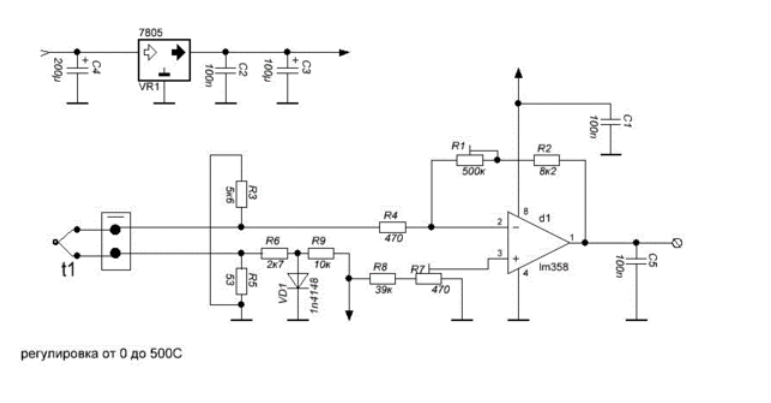

Здравствуйте!
Есть простая схемка на операционнике LM258, которая считывает напряжение с термопары типа К.
Из изменений только номиналы резисторов усиления (поставил усиление 200) и выходного конденсатора в 0.1 мкФ.
Также добавил емкость 0.1 мкФ между 1-ой и 2-ой ногой (видел где-то в интернете схему), ну и по питанию добавил 0.1 мкФ.
Программа простая: когда температура ниже заданной - выдаем HIGH на цифровой ноге D4 Arduino, чтобы включить реле, когда ниже заданной - выдаём LOW, чтобы выключить реле. Ну, всё просто. Для имитации реле поставил простой светодиод через токоограничивающий резистор, потому что в реальном устройстве по сути так и будет идти на светодиод оптопары.
Странность начинает происходить, когда светодиод включается. Сразу после его включения напряжение на выходе операционника слегка "проседает" до 0.16 В. Если светодиод погасить, то вновь поднимается до 0.18 В. В итоге измерения с термопары тоже начинают проседать: с погашенным светодиодом показывает 28 градусов, а с горящим - падает до 26 градусов.
Питается схема от стабилизатора 7805, у которого на выходе стабильно сидит 5.03 вольта - ничего не проседает, хоть обморгайся светодиодами, хоть их туда гирлянду повесь...
Подумал, что проблема в АЦП и настройке опорного на AVcc. Перенастроил АЦП на опорное с ноги ARef, подцепив её на +5.03 В через резистор. Но ничего не изменилось - всё также на выходе операционника "проседает" выходной сигнал с 0.18 до 0.16 В при включении/выключении выходного светодиода.
Отчего это происходит? Никак не могу понять! Подскажите, как это побороть? Откуда появляется это "просидание" при железно стабильном питании ровно в 5.03В?

ua6em
ua6em аватар
Зарегистрирован: 17.08.2016
а так не лучше будет?
и второй операционник занули или в буфер поставь

это самая правильная схема для термопары на этом операционнике, температура холодного спая учитывается, не забываем не оставлять болтаться второй операционник в этом корпусе

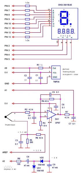

А стрелочки вверх и вниз - это к двухполярному питанию? А с однополярным никак не получится стабильные результаты получить, если не планируется отрицательных температур измерять? Если терморегулятор для печки, например.
UP: Ан нет - не к двухполярному. Вот, встречал вот такую схему. Там нижняя стрелочка на Вашей схеме идёт на ARef.
Но эта с двухполярным и измеряет меньше нуля. Мне просто это было не нужно и решил взять более простую схему.
И ещё, а как правильно "нейтрализовать" второй операционник в корпусе?

ua6em
ua6em аватар
Dimanjy пишет:
я добавляю буфером обычно:
SLKH
Зарегистрирован: 17.08.2015
Dimanjy пишет:
оба входа на gnd.
Или #16.

Слушайте, ну вроде бы действительно помогло! АЦП, конечно, какие-то микровольты умудряется улавливать разницы, но на мультиметре уже показания не скачат :)
Просто посадил входы второго операционника на землю.
Вообще-то рассчитывать на стабильные/точные измерения единиц милливольт возле 0 при однополярном питании - не самая лучшая идея. Надеяться, конечно, можно, но результат не гарантирован.
