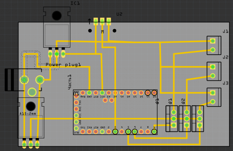

Люди, спасайте. Запутался вконец.
Цель, надо с ардуины светить несколькими группами светодиодов.
Каждый на 3W. И вот беда, питается от 3в.
Но ардуина питается от 5 вольт. И меньшими токами.
Появился вариант сделать управление через Сборку Дарлингтона ULN2003A
Характеристики
  • Управляющее напряжение: 5 В
  • Максимальное выходное напряжение: 50 В
  • Максимальный выходной ток: 500 мА на канал
И вот вопрос. Если управлять ей током в 5 вольт с ШИМ, а выходное напряжение будет 3в, то это нормально?
1. Работать будет?
2. И, чем питать? посоветуйте какой-нибудь преобразователь напряжения...
Вроде нашёл чем питать ардуину, это преобразователь L7805
Он преобразует 7-32в (у меня будет от 25в до 20в) в 5в. А чем питать диоды - не знаю.
И, чтобы исключить ненужные объяснения. Это затеивается для того, чтобы сделать умную подсветку на коптере. Следовательно вес должен быть минимальным. По этому берётся Ардуина мини, + пара радиодеталей.

можно шимом, но на полную шим нельзя иначе сожжете светодиоды
а квадрик похоже купили готовый
стабилизатор не пойдет, сгорит

Можете посоветовать регулятор напряжения на 3.3 вольта?
jeka_tm
jeka_tm аватар
Зарегистрирован: 19.05.2013
тут нужен импульсный
http://ru.aliexpress.com/item/Free-shipping-blue-LM2596-power-supply-mod...
http://ru.aliexpress.com/item/30-pieces-lot-NEW-DC-DC-4-40V-LM2596-Step-...
резистором выставить нужный уровень напряжения. вам скорее всего нужно 3.5В

И всё же один вопрос остался открытый. Будет ли работать транзистор, если на управляющей ноге 5в подаются, а через него проходит 3в?
jeka_tm
jeka_tm аватар
конечно будет

светодиоды такие круглые с лапами в стороны?
их нужно питать постоянным током, нужен генератор тока. Такие светодиоды требуют не 3 волта, а 700мА, что не одно и тоже, хотя при 700мА на них будет падать примерно 3В
нужен драйвер светодиодов, я например пользую недорогие PT4115, это импульсный драйвер, вход от 6В до 30В, выход до 1200мА. У чипа есть вход которым можно управлять как включено/выключено или же подавать туда ШИМ и управлять яркостью. Для вас не очень подходит - нужно напряжение от 6В и паять надо
есть вариант проще - купить готовую плату драйвера на 3Вт для ламп MR16, они гарантированно работают от 12В переменного или постоянного. В зависиомости от чипа там тоже можно припаяться или использовать ULN2003 только нужно два канала на один светодиод, чтобы тянула 700мА

Вы садисты)) о КВАДрике никто не говорил. Тут имелось в виду Гекса. Там 6 диодов по лучам, и 3 связки диодные снизу.
k4m454k
k4m454k аватар
Зарегистрирован: 18.10.2013
Раздельно надо контролировать
4 диода на лучах.
2 диода на лучах
связка диодов на дне.
Тобишь три транзистора мосфет.

Я тут схемку накидал. Всё верно же?
Какие мосфеты взять? чтоб от 3х вольт открывались?

ку ку... пинг помощи
