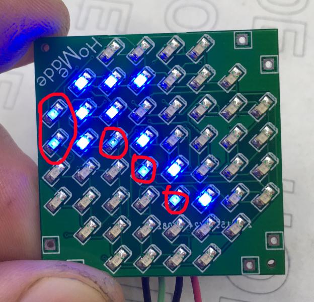

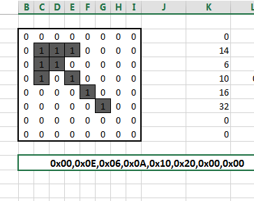

Что должно  получиться:

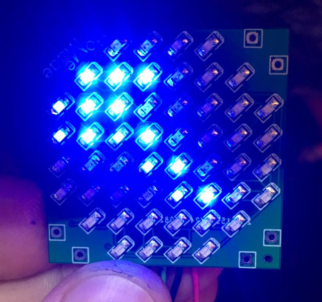

А что получилось:

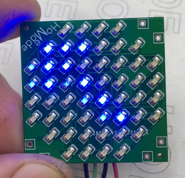

"Изображение" как-бы наплывает на пиксели, находящиеся справа. То есть в любом месте можно зажечь светодиод и справа от него так же будет светится еще один светодиод только на много тусклее. И чем выше частота обновления, тем выше яркость этих "двойников". Может кто знает с чем это может быть связано?

Я с динамической индикацией раньше не имел дела. Я вообще не знал что то что я делаю называется динамической индикацией... По сути я начал создавать велосипед... Почитал кое-то на эту тему. Оказалось что описываемая мной проблема является обычным явлением для динамической индикации. Решается путем гашения всех сегментов перед тем как отобразить следующие.

Как говорится - первый блин комом. Сама микросхема хорошая, ее можно использовать для динамической индикации, но подключать нужно по SPI, тогда скорость передачи данных будет до 10 MHz, (а значить и меньше задержки на переключение портов). На I2C поддерживаемые скорости: 100kHz, 400kHz, и 1.7MHz. На ардуино возможна скорость на 400kHz, но для динамической индикации это маловато. Так или иначе, я поднял частоту I2C  до 400kHz, это улучшило качество отображения (меньше задержки на обновление). Дальше никак - только переводить на SPI, но увы, не могу это сделать, так как печатная плата уже на руках, придется иметь дело с тем что есть.
