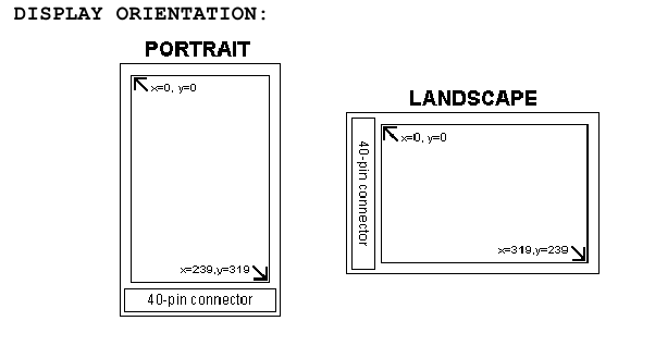

Всем привет.
Господа, помогите с вопросом. Пока еще только знакомлюсь с Ардуиной, потому мой вопрос может оказаться вполне нубским. Собственно: подключил 3.2” TFT LCD с тачскрином к arduino mega 2560 через TFT LCD Mega Shield V2.0. Загружаю пробный скетч из библиотеки с кнопками. Так вот, координата Х почему-то начинается с противоположенной стороны, т.е. если нажимаю кнопку с права, то нажимается кнопка слева и на оборот. По координате Y проблем нет. Просмотрел, на сколько это возможно шлейф, - вроде всё в порядке. По даташитам посмотрел и дисплей и шилд - один в один, единственное что нумерация самих пинов идет по разному. Даже задавал
UTouch      myTouch(6,5,48,3,2);
вместо библиотечного
UTouch      myTouch(6,5,4,3,2);
результата нет. Подскажите в чем тут дело?

Вот это действительно странно.
А вы точно не путаете режимы Portrait и Landscape? По умолчанию тач будет работать в Landscape. А если дисплей работает в  Portrait, а тач в Landscape, то примерно такая ерунда и будет

Делаем так: располагаете дисплей в LANDSCAPE (согласно картинке) и повторяете тест еще раз.
Резидент
Зарегистрирован: 15.04.2013
все три раза так и делал
vdk
Зарегистрирован: 14.04.2013
Странно. Пока даже и не знаю, что сказать
Но такое "отзеркаливание" хорошо подходит к ситуации, когда дисплей находится в положении Portrait, но UTouch считает, что дисплей в Landscape
Если не лень, попробуйте повертеть дисплей на 90, 180, ... градусов и найти положение, когда x и y будут нормальными. Если такое положение найдется, то проблема с настройками
