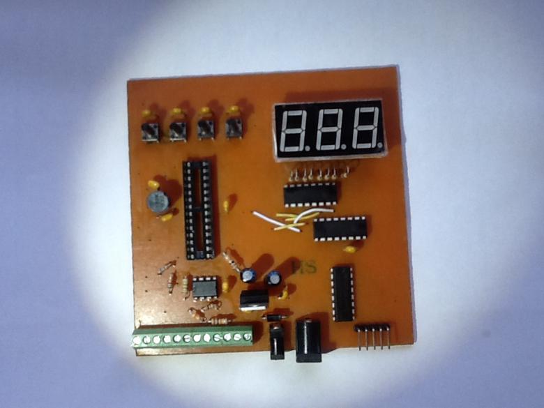

Термопара типа К и ОУ lm 358. Как известно в нем 2 ОУ. Если делаю на одном, то первый замер АЦП из десяти последовательных  в топку. Если выход из первого подаю на вход второго, то первый замер нормальный. Можно так делать? Что-нибудь становиться лучше с таким подключением? Я так понимаю это из -за того, что на выходе из первого ОУ стоит сопрртивление в 1 мОм и конденстатор , а выход из второго напрямую с пином контроллера.

Пытался загрузить картинку с айпада. Несколько минут крутилось колесико - результат 0. На словах. Первый ОУ обвешан как положено, на втором нет ничего. С выхода первого через 1 мОм на 5 ножку, с 6 и7 на пин контрроллера. Есть какой-нибудь смысл так делать, кроме неправильного первого замера. Еще одна ососбенность. Между замерами делаю делай. Если 40, то раскачка результатов: строго периодически и стабильно, процентов 5-7 от шкалы. Если делай - 20, то все ровно.

Для начинающих. Ардуино Nano. Запитано от блока питания 9 вольт якобы стабилизированого. К выводу ARF подключил конденсатор 0.1 мкф на землю. К vin электролит 47 мкф и керамический 0.3 мкф. Показания скачут в пределах 2 гр. Ранее было больше 10 гр.

Андриано. Я тут хрустальный шар по случаю прикупил... он показывает, что первый ОУ из LM358 включен с расчитанным коэффициентом усиления и защитой от помех, по типовой схеме. Ку - нам не поведали и даже хрустальный шар не помогает, но зная, что термопара дает в макимуме 27мВ, а в работе - 15-20мВ, можно сказать, что Ку порядка 100.
Второй усилитель из корпуса (ноги 5(+),6(-),7(out) ) включен по схеме повторения напряжения. Чем-то это нашему герою помогает. Он так думает.
Если убрать мегом между ними - вообще ничего не изменится и если, без мегома, сразу провести сигнал на пин, без повторителя напяжения - тоже ничего не изменится. У пина входное сопротивление, если правильно помню, порядка 5 мегом.

Я не думаю, а спрашиваю мнение компетентных людей. Так как ни разу не элетронщик.  Спасибо за ответ. А схем с подключенным вторым ОУ полно в интернете, вот и появились сомнения. К = 42. Замер от опорного 1.1 вольт.

Конденсатор поставил и на лм и на нано.  Провода см 5-7. При питании от USB пара единиц ацп колеблется. От блока питания до 15 едениц. На другой плате совсем без проводов и питание от 7805. Ситауация лучше.
