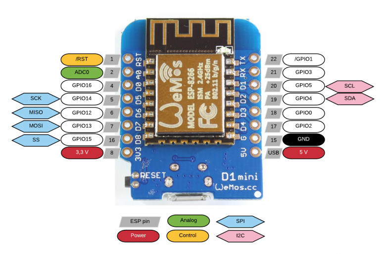

Вопрос следующий как можно протестировать работоспособность входов?
- wemos d1 r2 esp8266
- уровень моего кода - лампочками моргал, дисплеем баловался, общался по серийному порту
Не могу подлючить реле(4х), такое ощущение что вход просто не работает.
Пример кода:
// Реле модуль подключен к цифровому выводу 4
int Relay = 4;
  pinMode(Relay, OUTPUT);
  digitalWrite(Relay, LOW);   // реле включено
  delay(2000);
  digitalWrite(Relay, HIGH);  // реле выключено
  delay(2000);
Заранее спасибо!
Светодиод навесить. Если мыргает - дело в модуле реле. Возможно, что 3.3V ему мало.

Все у вас работает на 4-ом выводе. Только вы не к нему подключились. Посмотрите внимательно распиновку вашего модуля и названия пинов. (GPIO4 и D4 - это ни одно и тоже(насколько я помню)).

Ну Вам виднее , наверное- плата перед вами. А мы ни схемы подключения . ни фото не видели.Возможно вы подключили к GPIO16 , который 4-ый  по порядку. Посмотрите внимательно на вашу плату!

P.S. Может копу пригодится. Ссылка на платы D1R1 и D1R2, https://arduinomaster.ru/datchiki-arduino/esp8266-wemos-d1-mini-raspinovka/ при объявлении портов нужно использовать GPIO12,  а не порядковый номер как я D6...!
