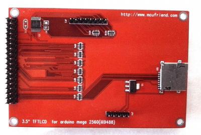

А кто - нибудь браль в Украине рабочий тач с дисплеем в Украине для меги 2560, если можно ссылочку.
Вопрос везения, я к примеру брал как 3.6 дюйми ili9327. получил 3.95 ili9488. Пришлось поковырять готовую библиотеку, почитать даташиты и все заработало. Но не всегда так везет.
Первое, этот дисплэй работает по RGB интерфейсу, впринципе можно сэмулировать. Второе 1024х600=614400 pix. это примерно в сто раз болше чем 320х240, следовательно запись фрэйма будет около 1 минуты, если принять во внимание обработку примитивов или символов, вообще шляпа. К томуже памяти самого arduino не хватет для записи фрэйма, т.к. в этом TFT нет памяти GGC.

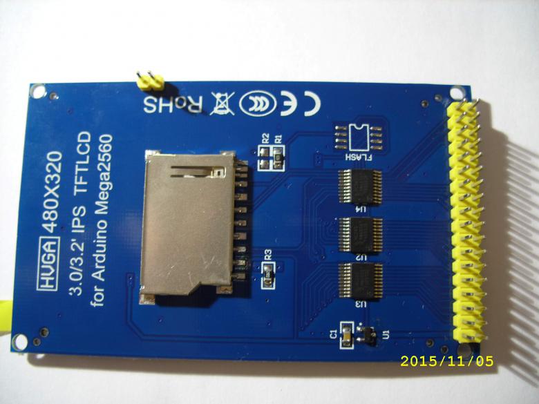

На днях пришел бюджетный модуль 3.0", 480X320 Pixels, 16Bit, с контроллером HX8357С, модуль оснащен разъемом под SD карту, но к сожалению не имеет тачскрина.

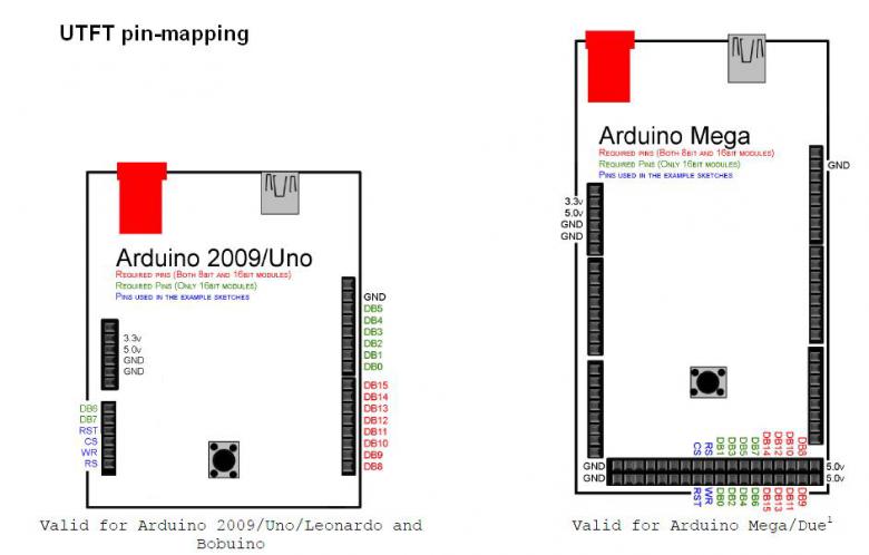

В каком файле библиотеки можно посмотреть какие пины контроллера(Мега или Уно) используются, и какие свободны?

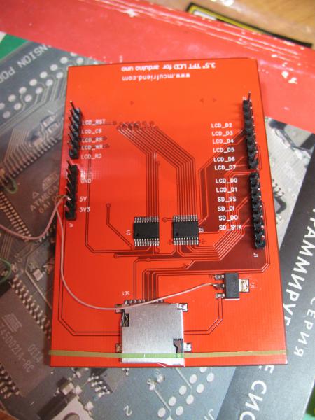

Эти шилды на UNO как раз и занимают пины шин SPI иI2C.
SPI: 10 (SS), 11 (MOSI), 12 (MISO), 13 (SCK).
I2C: A4 (SDA) и A5 (SCL).
Смотри фото и pinOut и считай пины.
Это ни чего не значит, SPI используется для подключения SD карты. К SPI можно подключить скольугодно много устройств, выбирая активное чипселектом. Остается только найти свободные ноги у проца. C UNO есть проблема, а вот с мегой свободных пинов хоть отбавляй.
diger67 пишет .... К SPI можно подключить сколь угодно много устройств, выбирая активное чип-селектом...
Вот только для назначения дополнительных SS кроме 0-го и 1-го пинов на UNO ни чего не осталось, а их придется «освобождать» при обменах данными через коммуникационный порт UNO, в том числе и при прошивке UNO.
На Mega другая проблема, библиотека UTFT, в стандартном виде, вроде не должна искать выводы шины данных TFT экрана на пинах с расположением как у данного шилда. Согласно UTFT_Requirements.pdf для Mega предполагается их совсем другое расположение.

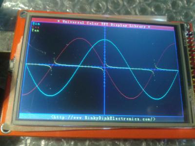

Скажу интересное проверенное, к томуже, для UNO , для экономии пинов на 8битные TFT дисплеи, можно работать и без RST , CS , RD . Закоментить их в библиотеке UTFT. Хватает даже 2 пина WR и RS ! Для этого RD на + , CS на gnd , RST на RESET arduino (на пине ардуинки стоит кондер , который и помогает в долгом сбросе).
// всёже если позволительно то лучше не избавляться от RST, Иначе может при инициализации очиститься не весь экран и потребоваться дополнительный второй сброс (нажать на кнопку сброса на платке ардуино)

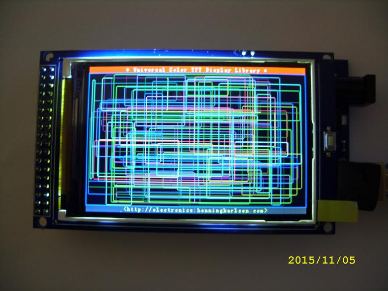

Начиная с версии библиотеки UTFT ver.2.1 для Arduino Mega с большой долей вероятности поддерживается применение TFT шилдов от Arduino UNO.
Ниже привожу ссылку на статью автора библиотеки UTFT в которой описывается механизм поддержки шилдов UNO на Arduino Mega и способ автоматического перенаправления вывода данных на другие пины:

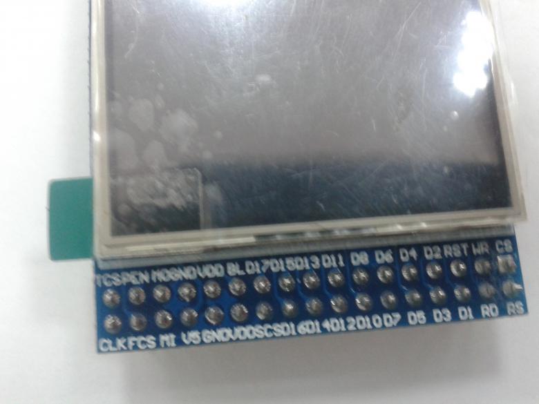

Доброго всем времени суток. У меня есть такой вопрос. Пытаюсь победить дисплей от китайской копии i9500. Есть предположение, что он сделан на контроллере HX8357-D. В сети без проблем нашол даташит на данный контроллер, но вот незадача, в нем отсутствует информация по размеру чипа и его распиновка, тоесть страница (№16) пустая. Данные с этой страницы нужны для определения распиновки шлейфа дисплея. Помогите, если кто сможет!!!
Есть хороший пример где этот дисплей подключается к меге16. Но там распиновка дисплея слегка друная. У моего, в частности есть пин V5. Это +5 Вольт? Подавал, не работает. Жалко, если спалил.

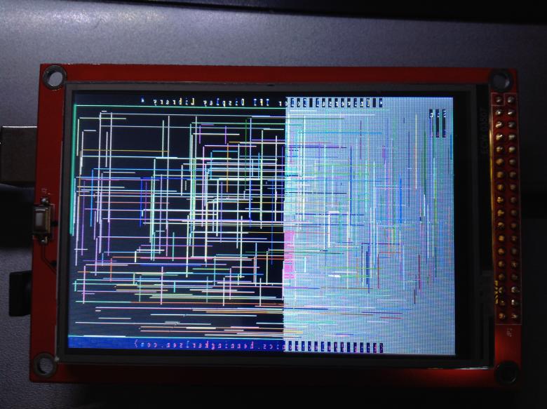

Для тех кто купил дисплейчик R61581 и наблюдает пол экрана. Вычитал на вражеском сайте. Советуют подкорректировать в инициализации значение регистра 36. Ну или дополнить инициализацию следующим.

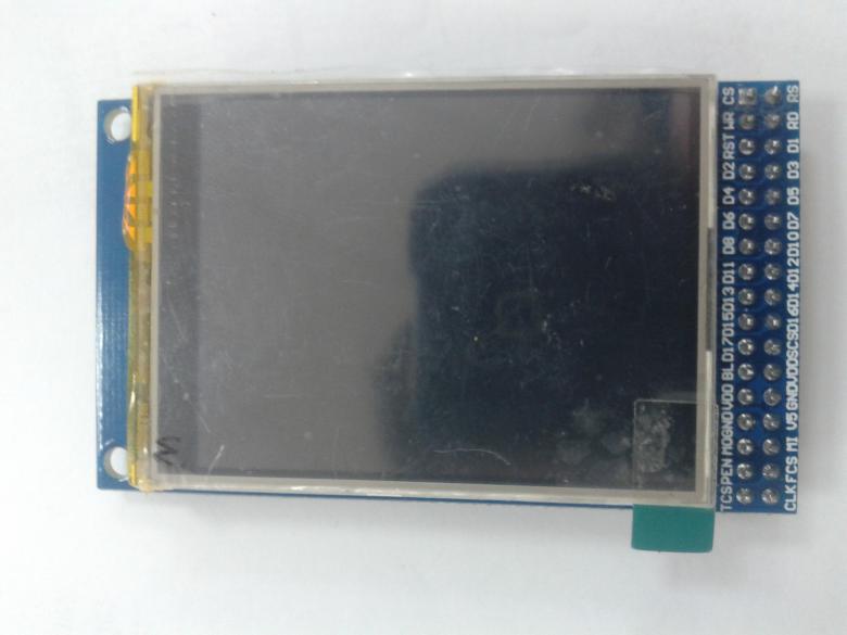

Можно спросить, только сильно не угарайте пожалуйста.
Приобрёл я значит дисплей на eBay 330Х480 пикселей (первый раз в жизни),
дисплей оказался на контроллере ILI9488, во всяком случае так написано
в кратком описании к дисплею на eBay, но и на обратной стороне самого
дисплея тоже проштамповано 9488. Вот ссылка: http://www.ebay.com/itm/141647130960?_trksid=p2060353.m2749.l2649&ssPageName=STRK%3AMEBIDX%3AIT

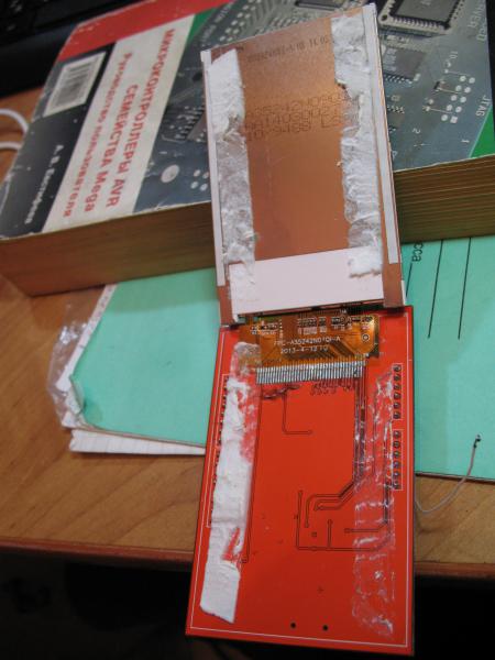

{Почему-то на данный сайт удаётся загрузить только две фотки, может быть Вы мне скажите почему так.} Придётся вернуться на код который ранее работал (код ниже), и ешё по экспериментировать исходя из предложенного Вами кода. Может быть что-то и получится, хотя я в этом уже и не уверен.

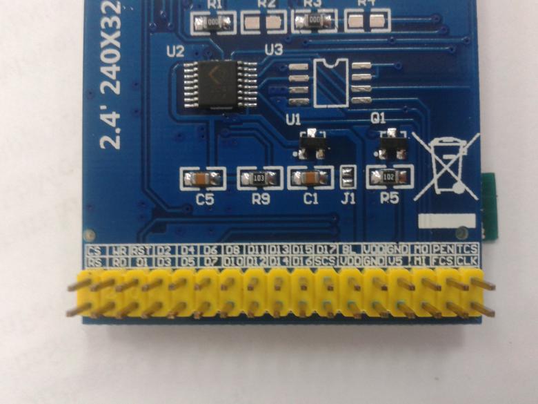

Интересные фото, Алексей, а расскажите пожалуйста о проводке от +5V к U1, я в этом месте (безрезультатно) экспериментировал, когда пытался научиться управлять подсветкой экрана, а у Вас он для чего ?

Интересно, весь шилд питатся 5 в. Вообщето контроллер индикатора питается 3.3 в. В случае использования питания процессора 3.3 вольта его стабильная работа гарантированна с кварцем 11 -12 МГц. Как вы питаете схему? Я так на кортекс перенес эту библиотеку, вот stm32f429zgt готовлю в бой.
По поводу дисплея, хорошая вещь. Одно но, нужно будет ваять буферы на НС245 для согласования с мегой или питать всю схему от 3.3 вольта. У меня такой работает с ARM. Там насколько помню шина 16 бит и стоит контроллер тача.

Благодарю за подробный ответ. U1, стало быть, "не оно".
P.S. С соцсетями у меня, увы, не сложилось как-то...
Можно отвечу я?)
Экраны у нас одинаковые)
Поехало сразу, на полный экран, работаю с Arduino MEGA.
Можно отвечу я?)
Я то же самое отвечу )).
В скетче присутствуют
#include <Adafruit_GFX.h> #include <Adafruit_TFTLCD.h> #include <TouchScreen.h>

по TFT LCD shield 3.5" arduino mega ili9488 480x320. красный меговский шилд, дисплей FPC-A35242N01QI-A .
Решение описал в соседней ветке http://arduino.ru/forum/apparatnye-voprosy/35-tft-lcd-krasnyi-megovskii-mega-2560-r3-resheno-kak-reshit-drugie , чтоб не затерялось здесь, а то уже одно и тоже спрашивают, хотя ответы были даны.
+ написанная читалка ID и методика решения других шилдов.
было
стало
дело было в неправильной разводке платы на фабрике. или просто неподходящий под неё дисплей со шлейфом 9/18 бит . вместо нужных 8/16 бит.

Что делать: отрывать дисплей - отпаивать 1 и вторую и замыкать между собой?
