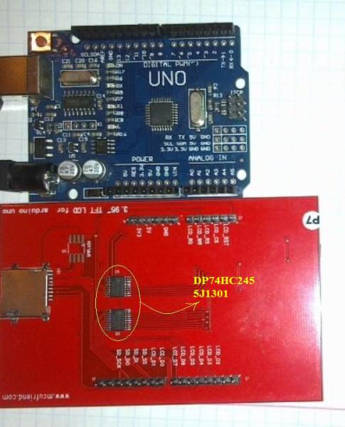

Здравствуйте.

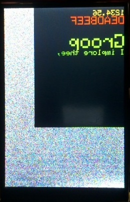

Недавно приобрёл сенсорный 3.95-дюймовый TFT LCD для Arduino Uno R3 (фото ниже) китайской фирмы "mcufriend" (http://www.mcufriend.com).

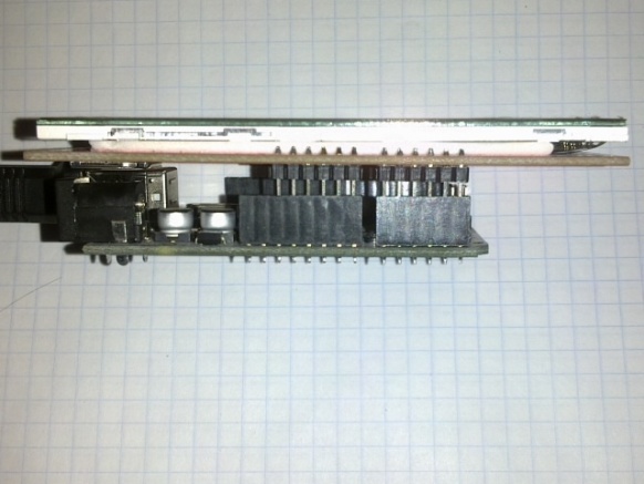

Установил этот шилд на плату Arduino Uno R3 (см. фото).

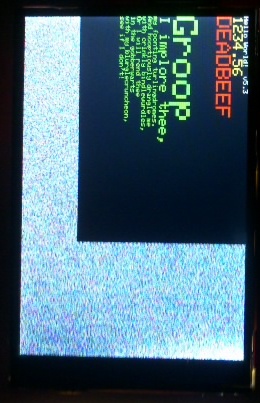

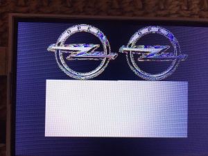

Перебрал кучу библиотек, но до сих пор созерцаю белый экран (фото ниже).

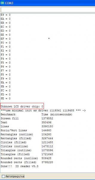

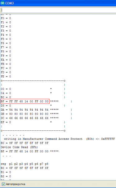

Не могу определить модель видеоконтроллера. При считывании ID программой LCD_ID_Reader получаю:
А graphicstest (из библиотеки "Самурай") выдаёт следующую информацию:
Пожалуйста, подскажите:
  1. Какой микроконтроллер имеет такой ID.
  2. Какая к нему подходит библиотека.
  3. Насколько хорош вышеописанный экран (возможно, кто-нибудь им пользовался).
  4. Можно ли его установить на Arduino Due.
Заранее благодарен всем откликнувшимся.
Дмитрий.

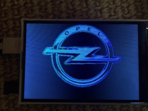

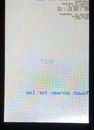

Вы мне очень сильно помогли. Я и раньше подозревал, что этот экранчик управляется ili9488. Но все библиотеки, которые я для него скачивал, не подходили. В том числе mcufriend ili9488 и adafruit ili9488. Хотя читал на форумах, что они кому-то подошли. Тогда я стал считывать ID. Вначале программы, названия которых указаны выше, выдавали ID = 0x0000. И я уже собирался было указать именно его. Но во время подготовки данной темы решил ещё раз проверить. Заново откомпилировал тексты программ, отсоединил экран от платы Arduino и снова его подсоединил. И...о, чудо (ID уже не 0x0000, а 0x0101)! Но на этом чудеса не закончились...
...Когда вы, slider, посоветовали мне посмотреть библиотеки, которые не подошли, я решил начать с библиотеки mcufriend ili9488. В поисковой строке Googl-а прямо так и набрал: "mcufriend ili9488". И наткнулся вот на эту ссылку: https://ruclip.com/video/VnRVbxQESnY/arduino-ili9488-480x320-tft-lcd-review.html. Перейдя по ней, я нашёл видеоинструкцию по установке и дальнейшей настройке данного экрана. А также ссылки на библиотеки. Вот они:
  1. MCU Friend kbv library:
    forum.arduino.cc/index.php?topic=366304.msg2524865#msg2524865.
  2. Adafruit-GFX-Library:
    github.com/adafruit/Adafruit-GFX-Library.
  3. Touch-Screen-Library:
    github.com/adafruit/Touch-Screen-Library.
Я скачал их и установил. Затем сделал всё так, как было показано в видео (правда, не пришлось исправлять строку в скетче (Так откомпилировался!)). Да и строка в нём, почему-то, другая! И случилось новое чудо (экран заработал):

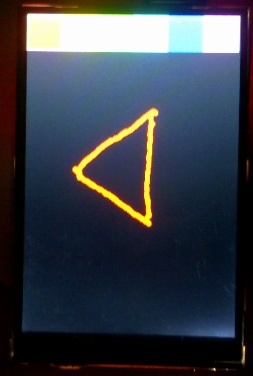

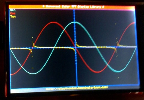

На предыдущем фото график y = tg(x) (жёлтая линия) какой-то странный (Линия не сплошная!). Вот скетч:
Это от того, что в скетче что-то напутали или библиотеки "не совсем те, что надо"?

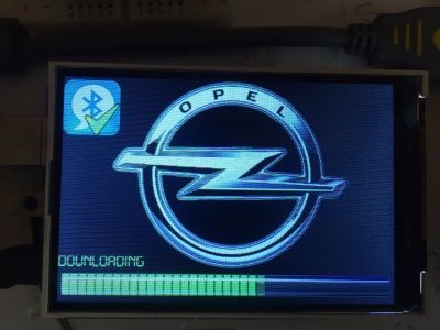

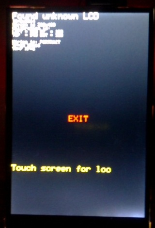

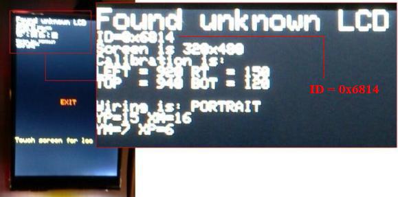

Вот ещё фото работающего экранчика:
И новое чудо...
...Вы только взгляните на фото ниже!
ID-то не тот, что был считан ранее!!! В связи с этим следующий вопрос...

прикольная читалка ID, если будет время поизучаю.
id может лежать в разных местах и по разному , id reader-ы заточены не на все места поиска , и как они могут выдать несколько разных мест как одно итоговое? только если им известны тонкости некоторых контроллеров, но далеко не всех.
каков ответ - лог от читалки v5.3 ?  http://arduino.ru/forum/apparatnye-voprosy/arduino-i-displei-ot-sotikov-mobilnykh-telefonov?page=8#comment-290976
ID 0x6814  это контроллер RM68140 , он сродни ILI9486 , похож на ILI9488 , поэтому и команды запуска в основном подходят (разница заметна может быть начальных настройках в гамме цветности).
По тангенсу все норм., ведь рисование в скетче не апроксимированной линией, а точками. в синусе плавно и медленно изменение , а в тангенсе скачок это естественно.

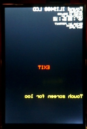

B_53-7.420w
Зарегистрирован: 22.09.2017

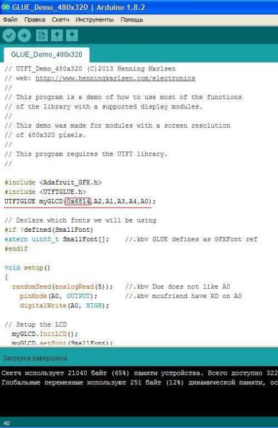

  1. Почему программа, полученная компиляцией скетча "Touch_shield_kbv" (см. ниже) пакета "MCUFRIEND_kbv-2.9.3", выдаёт ID 0x6814 вместо 0x9488 (или на крайний случай - 0x0101)?
Скетч "Touch_shield_kbv":

Вот снова LCD_ID_Reader (равно как и LCD_ID_readreg из пакета "MCUFRIEND_kbv-2.9.3") выдаёт: "ID = 0x0000".
  1. Какой всё же ID (0x6814 или 0x9488) лучше указывать в скетчах (пробовал и тот, и другой - экран, на мой взгляд, работает одинаково)?
Пожалуйста, не сочтите этот вопрос глупым. У меня большой опыт написания программ для компьютеров, но программированием микроконтроллеров и робототехникой я занялся совсем недавно. И просто хочу во всём разобраться.

Забыл сказать, что читалка v5.3 даёт не только ответ-лог, но и выводит на экран дисплейчика различные изображения. Например, вот такие:
B_53-7.420w

Проведя прямую инициализацию получил следующие результаты:
При "identifier = 0x9486":
При "identifier = 0x9488":
При "identifier = 0x6814":
К тому же заметил (уже вечером), что при такой инициализации, как на фотографии выше, изображения на экране имеют более насыщенные цвета (возможно, на нижеприведённом фото это не так заметно), да и выводятся они на экран быстрее:
А использовав подобную инициализацию в скетче
убедился в том, что и калибровка в этом случае происходит точнее:
  LEFT 912     RT 160     -2.35
  TOP 935     BOT 150   -1.64
Из выше сказанного, на мой взгляд, можно сделать вывод, что при инициализации правильнее использовать 0x6814.

B_53-7.420w
Наблюдаю следующее явление:
Загружаю в микроконтроллер платы Arduino Uno R3 скетч "GLUE_Demo_480x320". Вижу на экранчике эту картинку
а затем и другие. Вынимаю кабель USB из соответствующего разъёма компьютера. Снова вставляю. Вначале вижу белый экран. Затем вот этот мусор:
И снова эту картинку:
Подскажите, пожалуйста, как мне избавиться от мусора. Очень не хочется, чтобы что-то подобное появлялось на экране при включении прибора, который я в данный момент создаю.

slider пишет:
Возможно, вы уже обнаружили, что это не просто читалка, а своего рода гибрид читалки ID и графического редактора. При запуске этого гибрида вначале появляется вот это:
А после клика по экрану примитивный графический редактор:
Приношу свои извинения за последнюю фотографию (Как я только ни фотографировал, но камера мобильника всё же исказила цвета).
slider
Зарегистрирован: 17.06.2014
"цветной мусор" это нормально, хорошо - значит дисплей исправен
просто показывает что прежде сохранилось в видеопамяти контроллера. если питания долго небыло , будет просто цветной мусор.
а что его оказалось "долго" видно - это может быть такой недо инит в библиотеке, и реализация (после инита нужна очистка).
в   ините , команды очистки (если они есть для этого типа контроллера) и включения (0x29) дисплея должны стоять в самом конце. в начале инита должно выключения (0x28).
Чтоб не забивать голову, можете сразу после инита , сделать очистку экрана командой из библиотеки. возможно задержка показа цветного мусора незначительно уменьшится.

B_53-7.420w
slider пишет:
Ответ-лог от читалки v5.3:
 v5.3 read all register + read ID + TFT LCD test
for 8bit TFT LCD UNO shield pinout Adafruit D89234567
on board Arduino UNO & Arduino MEGA

Unknown LCD driver chip: 0
***use minimal init as driver ili9341 ili9488 *** ->

Triangles (outline)      1928152
Triangles (filled)       3615860
Rounded rects (outline)  916240
Rounded rects (filled)   8742004
Done!!!  ID reader v5.3
Текст в красной рамке на выше приведённом фото встречается и в некоторых других местах лога (в строках № 201, 282, 301, 368, 387).
B_53-7.420w
slider, ещё раз спасибо за помощь в данном вопросе.
Теперь буду изучать библиотеку "MCUFRIEND_kbv-2.9.3".
Если у меня появится новая информация по экранчику или выше указанной библиотеке, обязательно её здесь размещу.

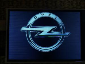

hugoboss317
Зарегистрирован: 21.03.2013
Возникла необходимость (ну так случается иногда) вывести изображение с SD карты. Для этой библиотеки ничего не нашёл готового. Нашёл для UTFT, и немного передрал. Может кому надо #вывод изображения с SD карты на экран с контроллером ili9488 и библиотекой MCUFRIEND_ili9488.
Добавляем в файл MCUFRIEND_kbv.h прототип функции:
void load(int x, int y, int sx, int sy, char *filename); //координаты (x, y, размер (sx, sy, имя файла);
В файл  MCUFRIEND_kbv.cpp включаем библиотеку SdFat-master (которая тоже должна быть)
#include "MCUFRIEND_kbv.h"  // Это не добавляем, а после него
#include <SdFat.h>                    // Включаем это
SdFile dataFile;                          // и это
Ну и собственно саму функцию:
//******************************* вывод изображения из карты памяти в .raw *******************
void MCUFRIEND_kbv::load(int x, int y, int sx, int sy, char *filename)
	uint8_t buf[sx*2];
	uint16_t result;
	if (dataFile.open(filename))
		result=sx;
		 setAddrWindow(x, y, x+sx-1 , y+sy-1);
		 CS_ACTIVE;
		 WriteCmd(_MW);
		for(int n=0;n<sy;n++)
			result=dataFile.read(&buf,sx*2);
				for (int i=0; i<result; i+=2)
				  CD_DATA;
				 write8(buf[i]);
				 write8(buf[i+1]);
	dataFile.close();
	CS_IDLE;
Вызов функции будет выглядить так:
tft.load(70, 0, 345, 273, "OPEL.raw");
А результат примерно так:
В скетч само собой добавим:
#include "SdFat.h"
SdFat SD;
#define SD_CS_PIN SS
File myFile;
Ну и так далее.
Конвертировать в ".raw" рекомендую программкой ImageConverter565.exe, которая имеется в папке Tools библиотеки UTFT. Ссылок не даю, извините, всё легко найти.
Исходные фото рекомендую открывать в формате .bmp т.к. на выходе более качественный .raw.
Недостаток в том, что функция для вывода объявляет(хоть и локально) массив размером в два раза больше ширины картинки, а это накладывает ограничение на размер изображения по ширине. ( В моём примере это, пожалуй, предел, дальше просто на атм32 заканчивается оперативка). Было желание избавится от буфера, но пока нет времени, да и большой надобности.
Удачи.
hugoboss317 пишет:
Недостаток вызван исключительно тем, что в функции используется буфер, который, по сути, не нужен. Никто не мешает читать хоть побайтно прямо во внутреннем цикле вывода на экран. Естественно, при побайтном чтении скорость работы будет пониже. Но тут уж либо-либо: либо оптимизация по скорости либо по памяти.
				for (int i=0; i<sx; i++)
				  CD_DATA;
				 write8(dataFile.read());
hugoboss317
Да, согласен, поэтому и не стал от него избавляться.
Ну тогда разумно выбирать размер буфера, исходя из возможностей Ардуины, а не из параметров картинки.
hugoboss317
Буфер сжирает память вплоть до отказа работы. Избавиться от него не получается. Даже уменьшить вдвоее размер до ширины изображения не получается. Так то изначальны вариант единственный рабочий (условно).
Это для справки.
hugoboss317 пишет:
А, собвственно, почему?
Это для справки.
Вообще-то "по ширине изображения" - это в байтах как раз вдвое больше, чем в пикселях. По причине того, что на 1 пиксель приходится 2 байта.
И размер буфера не критичен. От слова "совсем". С точки зрения функционирования. Но, естественно, влияет на скорость. И именно поэтому вполне возможно, что окажется целесообразным делать буфер не зависящим от ширины изображения, подобрав его размер из условия баланса расходуемой памяти и скорости работы.
hugoboss317
andriano пишет:
Да это как раз и понятно. Вдвое меньше буфер имелось введу выводить изображение из двух частей(по ширине), ну и как вариант, слишком широкого, например шире половины экрана.
andriano пишет:
Дело, видимо, в самой функции инициализвции буфера. Я её еле нашёл. Реализацию имею ввиду.
Вобщем если в крации, по половнике выводить изображение, его перекашивает, а если по пикселям, вобще ....
Короче, как уже сказал, нет времени да и необходимости.  Может как то потом займусть. А это значит если не припрёт, то никогда.
slider
э.... зачем буфер ?  или речь о совсем маленьких картинках?
чем это не годится:
передача уже подготовленного формата байтов для диспа записанного на microsd:
байт с SPI microSD -> байт в дисплей  ,  без забивания всей оперативки буфером и трата тактов процессора, не Jpeg же раскодировать.
современные носители инф. имеют очень быстрый SPI , чем бы их не использовать ?  хотя для относительно медленной это не принципиально.
hugoboss317
Да это на каждом углу написано. А толку? Все говорят что вывести легко и никто толком не пишет как именно.
Я привел реализацию конкретно для этой библиотеки. С небольшой инструкцией ИМХО. Может кому поможет.
Есть конкретный примеры!? Всюда. Нет? Теорию мы знаем.
Знали бы теорию, не было бы проблем с практикой. А раз проблемы есть, значит, теорию не усвоили.
Кстати, код был в сообщении №37.
hugoboss317
andriano пишет:
Жаль не оставил скрин от кода из сообщения №37.
Железо заряжено. На слово верьте - не работает.
А что пишет то? Почему не работает?
hugoboss317
Так с буфером:
Так, по предложенному алгоритму:
hugoboss317
Вот ещё вариант вместо:
читаем так:
write16(dataFile.read());
Интересно. Чёреый цвет нормально читает, а остальные искажает сильно.
Прям "цвет настроения СИНИЙ"
Ну то есть dataFile.read(), оказывается, возвращает не 8-, а 16-разрядное число.
А по поводу цвета: для отладки выбран очень неудачный рисунок. Гораздо лучше было начать с цветных полос и клиньев.
И, кстати, какова вообще используемая глубина цвета?
