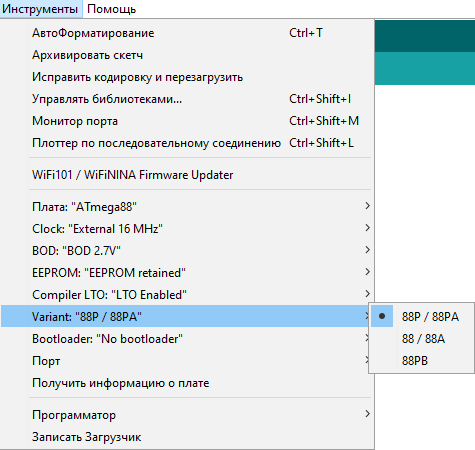

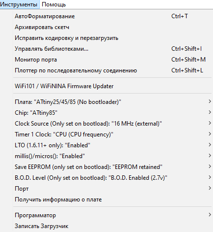

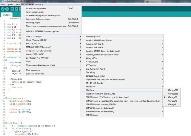

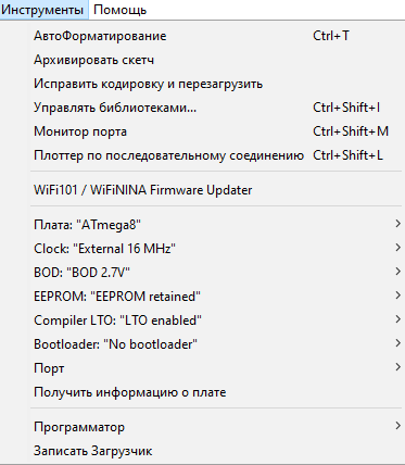

BOOM
BOOM аватар
Зарегистрирован: 14.11.2018
Что у тебя там не получается то? По идеи - там не может не получиться.
У меня (Arduino IDE 1.8.19 / MiniCore):
1) Atmega8:
Скетч использует 6110 байт (74%) памяти устройства. Всего доступно 8192 байт.
Глобальные переменные используют 686 байт (66%) динамической памяти, оставляя 338 байт для локальных переменных. Максимум: 1024 байт.
2) Atmega88:
Скетч использует 6280 байт (76%) памяти устройства. Всего доступно 8192 байт.
Другое ядро (Arduino IDE 1.8.19 / ATTinyCore):
3) Attiny85:
Скетч использует 5652 байт (68%) памяти устройства. Всего доступно 8192 байт.
Глобальные переменные используют 421 байт (82%) динамической памяти, оставляя 91 байт для локальных переменных. Максимум: 512 байт.
Скомпилированные выше HEX-файлы можно взять тут: https://cloud.mail.ru/public/oCZq/utqZqTd8X
Используемые настройки:
Atmega8:
Atmega88:
Attiny85:
