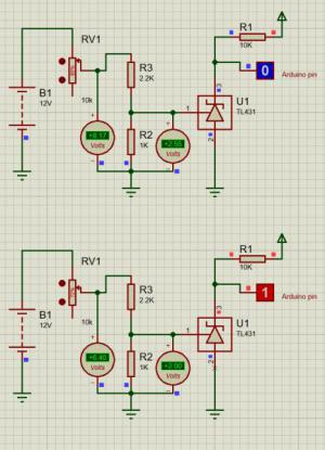

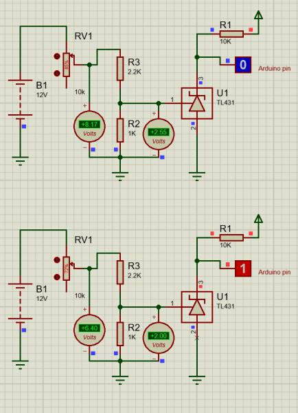

Здравствуйте. Нужно отслеживать напряжение более 8 Вольт. (максимальное на входе ~15 Вольт)
Будет такая схема работать? Ведь через TL431 течет ток даже когда он выключен?

что именно не видно, на верхнем рисунке входное 8 с копейками на ТЛ 2.55, на нижнем на ТЛ в районе 2 вольт, пишу по памяти
посмотрел 8.17 -> 2.55 6.40 -> 2.00
ua6em пишет:
тогда в верхнем случае на пине ардуино будет напряжение падения на открытом ТЛ431(не помню скока это), в нижнем - напряжение питания.
Если в первом случае напряжение менее 1.5-2в - все должно работать как задумала иринка
Pyotr
Зарегистрирован: 12.03.2014
R1 надо поменьше - 4.7 кОм. У этой схемы гистерезиса нет.

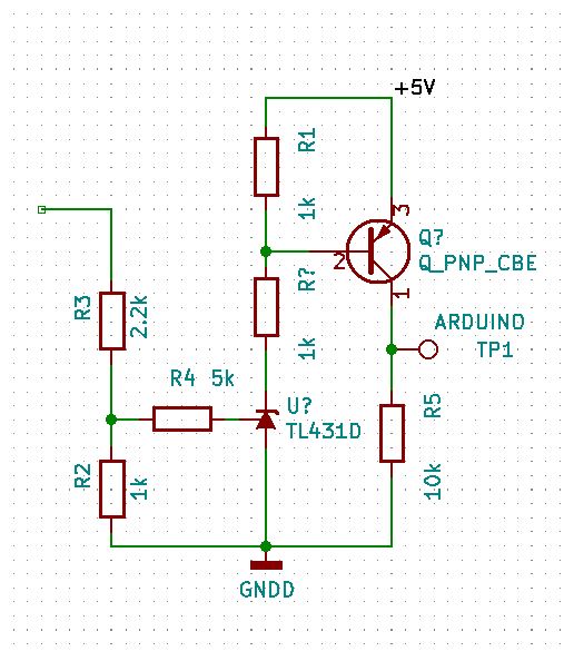

делитель правильно RV1 R3 R2 задает на управляющий правильно, яб еще добавил последовательно резистор на управляющую ножку (1) TL431. но на (3) ножке TL431 откуда взятся нулю не понимаю, при нуле минимум будет 2.55 V думается это воспримет ардуино как единицу. а при единице будет 5 V в любом случаи будет единица.
яб добавил транзистор на R1 и он бы коммутировал. падение на R1 открывает транзистор который и комутирует ноль или единицу
примерно вот так
если необходимо гальванически развязку по питанию лучше реализовать через оптрон. если нужно нарисую.
напряжение выше 8 вольт TL открыт транзистор тоже открыт TP1 = 1
напряжение ниже 8  вольт TL закрыт транзистор закрыт TP1 = зашунтирован через резистор R5  на корпус = 0

1. Я бы настоятельно НЕ рекомендовал использовать 431, как ключ, поскольку он заточен совсем под другие применения и в качестве ключа не слишком хорош.
2. Если очень хочется это сделать, то потребуется весьма значительный резистор (порядка 100к) в цепи коллектора 431, чтобы уронить напряжение ниже 2,5В, смотрите рис. 3,4 даташита.
3. Но резистор не должен быть слишком большим, чтобы на нем не упало много при закрытом 431 (не более 1м при НКУ) смотри рис. 5. Да, Вы правы, при закрытом 431 ток все равно течет, ОЧЕНЬ маленький, но течет.
4. Потому рекомендую поставить вместо 431 простой биполярный транзистор, да, у него не будет столь стабильного предела включения, как у 431, но ведь у Вас все равно стоит делитель R2,R3 (и там резисторы на 0.1%) и отклонения номиналов придется компенсировать подстроечным резистором.
по мне так очень хорош использовать в качестве ключа, думаю он создан именно для этого.
GarryC пишет:
тут как то все запутанно, поставить большой но не очень большой резистор. хочется отметить что это не просто какой то элемент, а интегральная схема для которой нужно питание. и уронить питание до нуля при условии работоспособности схемы, просто утопия.
GarryC пишет:
простой биполярный транзистор поставить конечно можно но обвязка всего этого транзистора будет, и не факт что сможеш достичь дешевле и с аналогичными характеристиками.
