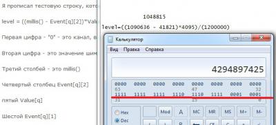

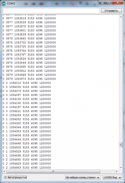

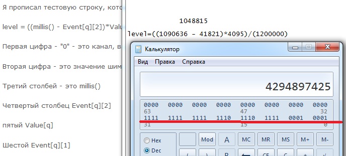

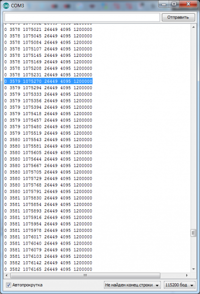

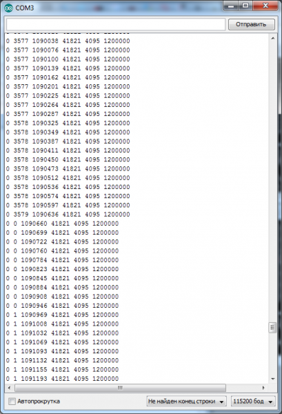

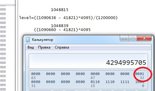

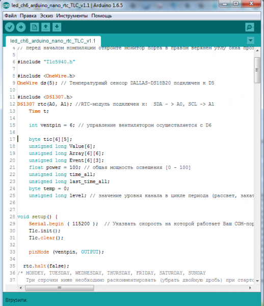

Добрый день.
И вновь столкнулся с непонятной вещью при работе с TLC5940.
Вот тут свернутый скетч.
// "Недорогой контроллер на Ардуино нано + TLC5940 + DALLAS-DS18B20"
// шести канальный контроллер, 12-bit шим
// Комплектация: Arduino nano, RTC-modul, TLC5940, DALLAS-DS18B20.
// перед началом компиляции откройте монитор порта в правом верхнем углу окна программы
#include "Tlc5940.h"
#include <OneWire.h>
OneWire ds(5); // Температурный сенсор DALLAS-DS18B20 подключен к D5
#include <DS1307.h>
DS1307 rtc(A0, A1); //RTC-модуль подключен к:  SDA - > A0, SCL -> A1
    Time t;

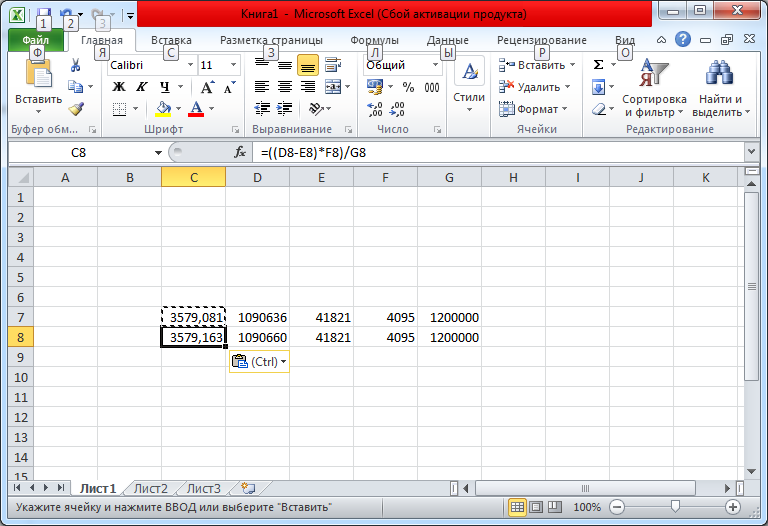

          if (tic[q][1] == 0){Event[q][0] = (time_all - Array[q][0])*1000;
                              Event[q][1] = ((Array[q][1]-Array[q][0])*1000);
                              Event[q][2] = millis() - Event[q][0];
                              Serial.print ( rtc.getTimeStr() );Serial.print ( " PWM:" );Serial.print ( q+1 ); Serial.println ( " -  on" );
                              tic[q][1] = 1;}
         level = ((millis() - Event[q][2])*Value[q])/(Event[q][1]);
         if(level <= 0) level = 0; if(level >= Value[q]) level = Value[q];
         if (Array[q][5]==0)Tlc.set (q, level);
         if (Array[q][5]==1)Tlc.set (q, 4095-level);
Serial.print ( q );Serial.print ( " " );Serial.print ( level );Serial.print ( " " );Serial.print ( millis() );Serial.print ( " " );Serial.print ( Event[q][2] );Serial.print ( " " );Serial.print ( Value[q] );Serial.print ( " " );Serial.println ( Event[q][1] );

В массиве Arrey[0][0] указываю время начала расвета в минутах, в Arrey[0][1] - время окончания рассвета.
Далее уже методом подобия треугольников расчитывается значение, которое записывается в канал TLC5940
И где то на 90% он у меня все равно сбрасывается в ноль и начинается все сначала!!!
Я прописал тестовую строку, которая у меня выводит формулу.
Первая цифра - "0" - это канал, в данном случае первый
Вторая цифра - это значение шим, записываемое в канал 0-4095
Третий столбей - это millis()
Четвертый столбец Event[q][2]
пятый Value[q]
Шестой Event[q][1]
И эта информация просто спамится во время рассвета.
И вот до куда она доходит при двадцатиминутном периоде рассвета
Я не понимаю!
Я в ручную посчитал столбец, где в ШИМ появился ноль, там должен быть 3579.14 !!!!
ППЦ, чё делать?

Хм... странно, как у Вас ноль получается, эксель дает вот это:

я же нарисовал картинки калькулятора!!! там идет переполнение 2 байт!!!! просто нужна переменная на 4 байта и все, сам код не смотрел - переполнение идет в процессе вычислений, по тому и не очевидно!!! т.е. в процессе вычислений негде хранить числитель дроби :)

Если не трудно, посмотри пожалуйста, я совсем плохо в этом разбираюсь... в коде много комментариев.
Просто если в коде, там все переменные вверху, если в библиотеках что то править нужно, то я ваще ноль.
По сути код работает. Но работает при периоде рассвета до пяти минут. Если это действие проходит дОльше по времени, то начинается такая фигня.

поменяйте все  int long на:
unsigned long
Описание типа
Unsigned long используется для хранения положительных целых чисел в диапазоне от 0 до 4,294,967,295 (2^32 - 1) и занимает 32 бита (4 байта) в памяти.
Гриша
Зарегистрирован: 27.04.2014
Вам ведь знак "-" не нужен?

sinnpriest
Зарегистрирован: 16.09.2015
Закменил
Не помогло (

sinnpriest, загляните в программирование и почитайте о типах данных. Здесь именно ошибка в переполнении, на будущее может пригодиться…    Старайтесь избегать громоздких вычислений и больших величин

Тут то как раз все просто, шло переполнение переменной по типу, т.е. переменная не может хранить по каким-то  причинам больше 2 байт (согласно выбранному типу) и калькулятор это подтвердил (см. скрины). А вот  почему мое предложение не помогло нужно детально разбираться в коде. И почему помог совет  Datak написано им чуть выше. float позволяет хранить ОЧЕНЬ большие значения - это не просто 4 байта. Но и вычисляется он ООООЧЕНЬ долго.
