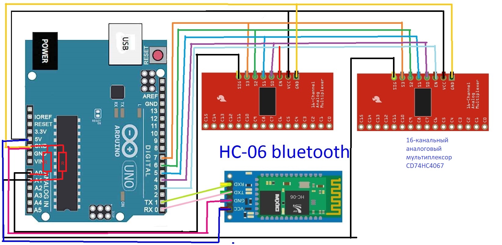

Для измерения термисторов решил сделать омметр, но не устраивает точность измерений. Измерять нужно от 1кОм до 60 кОм, одновременно от 12 до 30 термисторов . Делитель поставил на 70,9 кОм.( делитель стоит между А0-GND для 1 мультиплексора и А1-GND для 2 мультиплексора)
Для увеличения точности думаю или вводить поправочные коэффициенты, вычесленные эмперическим путем, либо попробовать собрать схему с мостом Уинстона, но с ним уменя как раз проблема - никак не могу сообразить как это сделать на основе ардуино.

Не могли бы Вы пояснить
1. с какой целью Вы притянули входы A0 и A1 к земле, и о каком делителе Вы говорите? Делитель образуется этим резистором, которым Вы притягивали и измеряемым, правильно?
2. из Вашего поста неясно, а вопрос то к нам у Вас какой?
Nutya
Зарегистрирован: 09.06.2020
1.Резистивимный делитель напряжения. Поскольку резисторы соединены последовательно, то ток через них будет одинаков в соответствии с первым правилом Кирхгофа. Падение напряжения на каждом резисторе согласно закону Ома будет пропорционально сопротивлению (ток, как было установлено ранее, одинаков).
2. Сейчас все работает, но погрешность измерения сопротивления 150-300 Ом. Вопрос в том каким образом уменьшить погрешность, хотябы до 50 Ом. Потому что на термисторах которые я использую , погрешность в 300 Ом это примерно 1 градус.

SLKH
Зарегистрирован: 17.08.2015
Nutya пишет:
Для этой схемы - вполне приличный результат.
Цитата:
 каким образом уменьшить погрешность, хотя бы до 50 Ом.

60кОм/ 50 =1200, что явно больше чем 1023, т.е. 10-ти разрядным ацп точность 50 Ом не обеспечить в принципе.

SLKH
Nutya пишет:
с погрешностью +-50 Ом
возможно (но не обязательно), погрешность удастся несколько снизить при:
- уменьшить номиналы r1, r2. может быть, приколхозить какой-нибудь переключатель для разных диапазонов измерения.
- на аналоговые входы припаять керам. конденсаторы.
- перед измерением очередного резистора отработать 2-3 раз analogRead() без записи результата измерения.

1 Измерение сопротивления в корне неправильно. Вы заранее вносите погрешность, приняв напряжение на делителе=5 В. На самом деле оно никогда не будет таковым. Правильнее измерять соотношение напряжений на верхнем и среднем концах делителя.  Если внимательнее посмотреть на формулу расчета делителя, то напряжение в ней сокращается. Поэтому измерять нужно не в милливольтах, а в (попугаях) единицах АЦП на верхнем и среднем выводах делителя.
2. Максимального разрешения можно добиться если верхнее и нижнее плечо делителя равны, в Вашем случае в середине диапазона около 30 КОм. И то 30 Ом от 30 КОм составляет 0,1% При 60-0,05%. Но точности в 30 Ом. Даже в этом случае не получить, т.к. на один разряд АЦП приходится около 60 Ом. Если применять несколько опорных резисторов (переключать диапазоны). То в нижнем конце 1-10 КОм это получится.

Не бред, а математика. Если резисторы делителя равны или близки друг к другу, то при изменении одного из них процентное изменение напряжения будет максимальным. А если один из них допустим на порядок больше другого, то и изменение напряжения соответственно уменьшится. Закон Ома суров, но справедлив.
И еще одно замечание, для измерения сопротивления на делителе не нужен прецизионный источник. В вычислениях не участвует абсолютные значения напряжения, а только их соотношение.

Да, перебор. Пусть, кстати, ТС мои формулы почитает. Тогда он по пределам измерения легко посчитает разброс напряжений, и вопросы о теоретически достижимой точности отпадут сами собой - там всё очевидно.
Когда я делал пробник, то руководствовался этими-же соображениями. Измерение сопротивлений ардуино , с необходимой точностью,  оказалось самым простым. Пробник измеряет сопротивления от 10 Ом до 2 МОм с тремя образцовыми резисторами 470Ом, 4,7 КОм и 47 КОм с достаточной точностью (1 знак после запятой), что для пробника вполне достаточно. Если необходимы более точные результаты, то можно разбить на более узкие диапазоны,  подобрав соответствующие образцовые резисторы.

Если ТС требуется точность 30 Ом или даже +/- 50 Ом, то диапазон 1,5-60 КОм легко перекроется тремя/четырьмя  образцовыми резисторами. Минимум деталей, простенькая программа. Зачем огород городить?  Выбор диапазона автоматом, ключами ардуино. Сопротивление открытого ключа 19-20 ом, легко учесть. Еще неизвестно, какую погрешность внесет аналоговый коммутатор.
nik182
Зарегистрирован: 04.05.2015
Аналоговый коммутатор откуда взаялся? Ваши домыслы? Вы читаете, что я пишу? Сопротивление известно. Известно изменение сопротивления при изменении температуры. Зачем 3 - 4 резистора, если всё изменение сопротивления укладывается в десяток процентов от полного сопротивления. Не надо измерять любое сопротивление. Задача другая и решать её надо соответственно.
Если поставить образцовый резистор 62к (это ближайший к идеальному из Е24), то получим теоретический предел точности - 120ом/попугая.
Так что, полученная ТС погрешность
Nutya пишет:
150-300 Ом.
это очень хорошо! Учитывая, что абсолютная погрешность ардуиновского АЦП ±2lsb и то, что в ардуине АЦП распаян "экономно" - просто замечательный результат.
Так что действительно, либо искать другой метод измерения, либо дробить интервал.
У ТС на схеме ( пост #1) стоят два аналоговых коммутатора, чтобы контролировать, как он пишет от 12 до 30 термисторов. Так кажется. Да и диапазон измерения странный. Если он пишет что используется термистор на 1,5 КОм (это по идее при +25 градусах) и изменяется до 60 КОм - это наверное уже глубокий минус. Откуда он в скважине. Хотя я характеристики термистора не смотрел, может и ошибаюсь. Извиняюсь сейчас глянул характеристики у него отрицательный ТКС. И разброс характеристик до 20%.
