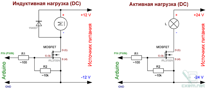

Купил сегодня транзисторы, чтобы включить моторчик от ардуины.
Маркировка тразистора: IRF710 Y71K AC
Подключаю к адруино:
1) Затвор к 11му пину через резистор 200 Ом, и вгрузил скетч "мигания светодиодом раз в секунду"
2) Сток к моторчику
3) Исток к внешнему источнику питания (GND)
4) Второй контакт моторчика к 5V внешнего источника питания
5) GND внешнего источника соединил с GND ардуины.
Итог:
Моторчик не крутится. Но если вместо моторчика поставить светодиод, то он мигает как надо.
Получается, ток через тразистор недостаточный?
Подскажите, это я транзистор неправильный купил, или как то надо пошаманить, чтобы моторчик завелся?

внешний источник имеет недостаточную мощность.
и этта, не забудь поставить параллельно моторчику защитный диод в обратном направлении.

блин, ну че  человека мучаете, так на пальцах:
knik777, тебе нужен транзистор с открытием логическим уровнем, они в маркировке (серия IR) имеют букву L.
проблнема твоя в том, что транзистор открывактся не полностью и для св.диода тока хватает , а для мотора нет.
да, про диод, что деда сказал, не забудь !

Тогда даже проще. У призводителя IR тебе нужна серия IRL то есть управляемая логическим уровнем.
В магазине проси MOSFET лоджик левел, N канал, на 10-40 А, больше не надо, а меньше искать заебешься.
Простые люди добывают лоджик-левел N-канальные мосфеты из старых материнских плат. Денег платить не надо ;). На каждой мамке их 4-6 штук.
Тот, что Дед подсказал - вполне.
Про диод - слушай старших и не хами. Слабый моторчик може и не сожжет, а от шуруповерта - уже может сжечь транзистор.
В целом про выбор:
1.Vgs(th) это ПОРОГОВОЕ напряжение, при котором транзистор НАЧИНАЕТ открываться. Твой, при 5В , по ДШ дает ток не больше 1А в идеале. Дальше сам думай.
2. Чем на большее напряжение расчитан транзистор, тем больше ему нужно для отрытия. Не нужно брать с 600В транзистор для 5В моторчика ;)
3. Чем на больший ток транзистор расчитан, тем толще у него зона перехода, значит тем больше нужен заряд для открытия. Не нужно большога запаса, большой заряд требует большого тока на переключение, котороге не даст контроллер.

DetSimen
DetSimen аватар
Зарегистрирован: 25.01.2017
А лучше купи IRLZ44N  он баще.  И вот тебе схемки

Купил IRLZ44N. ЗАРАБОТАЛО!!!!!!!
