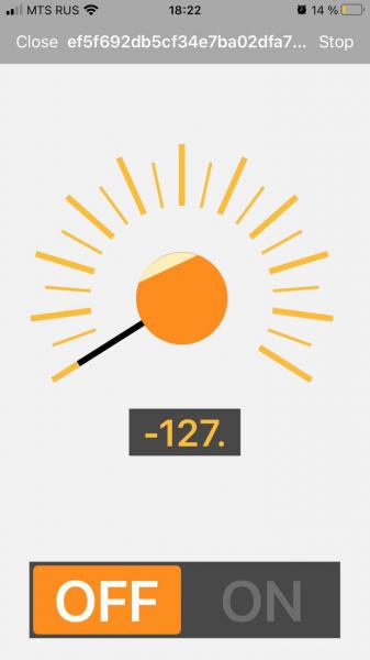

Vinch
Зарегистрирован: 01.08.2013
спасибо, вроде удобно, понятно все, но не могу подключить ds18b20..
температуру -127 выдает
Уже кучу всяких тем перечитал, разные скетчи пробовал, стандартные примеры. Даже в сериал не могу температуру вывести..
Реле нормально работает.

А прошиваю sonoff прошивкой ravencore - все работает, значит проблема не в подключении..

ua6em
ua6em аватар
Зарегистрирован: 17.08.2016
поменяй пин на D4
