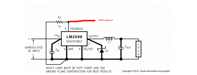

Для данной микросхемы очень проблематично. Она сравнивает часть выходного сигнала с внутренним опорным. Если Вы подадите на вход обратной связи проинтегрированный ШИМ с ардуино, она будет поступать следующим образом: если напряжение на входе больше опорного (обычно 1-2 В), то выходные ключи закрываются и на выходе "0". Если меньше - на выходе практически входное напряжение. Можно в небольших пределах управлять выходным напряжением, подмешивая напряжение управления в цепь ОС, но в небольших пределах и резко пострадает стабильность. Для нормальной регулировки схема будет достаточно сложная и где-то на форуме обсуждалась.
Хотела из готового модуля собрать, убрав подстроечный резистор.
Лучше замените его на переменный, и выведите его на лицевую панель БП. Добавьте еще цифровой вольтметр и будет почти нормальный блок питания. Можно еще попробовать цифровой потенциометр и им управлять с ардуино.

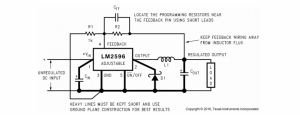

1) http://arduino.ru/forum/obshchii/pomogite-kak-sdelat-upravlenie-dc-dc-preobrazovatelem
2) http://arduino.ru/forum/apparatnye-voprosy/upravlenie-arduinoi-napryazheniem-stabilizatora-lm2596s
