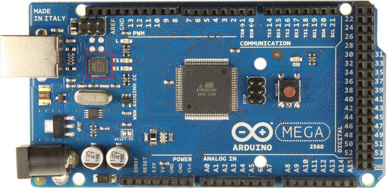

имееться вот тако адаптер
http://www1.dealextreme.com/productimages/sku_202547_1.jpg
после небольшого шаманства, на этом адаптере даже заработала ножка RST как положенно. (сбрасыват ардуинку перед заливкой)
Есть у меня MiniPro и туда скетч заливаеться идиально.
а есть Mega2560 и на нём по совсем непонятным причинам сгорел загрузчик "три раза :)"
так вот, я сейчас програматором на мегу заливаю скетч, а этим TTL вычитываю сериал, если надо.
А можно как то сделать так, чтобы через этот TTL можно было и скетч загрузить? у меня не получилось(( а то загрузчик дороговато стоит, а через програмотор долго и не удобно.
И таких мег у меня три штуки=)

Вообще здесь принято загрузчиком называть bootloader, т.е. программу, которая записана в Ардуино. Поэтому "сгореть" и "дорого стоить" он не может.

это не бутлоадер. бутлоадер это программа в микроконтроллере для самопрошивания микроконтроллера через UART (как то странно звучит)) )
а у вас обычный преобразователь USB-UART. и стоит он недорого. непонятно как вы его сжигаете
вы свои макеты питаете от USB или от отдельного питания?

тоесть для каждой платы идёт свой бутлоадер?
ладно если допустим Mega и Nano
там 2560, а там 328
ну а Nano и допустим Leonardo? или Uno, или Mini.
Там ведь везде идёт 328 (о 168 даже не рассказывайте)
но а бутлоадер всёровно разный получаеться... или я не прав.
И ещё раз суть вопроса. Можно ли этим бутлоадером для MiniPro и других платок в лице TTL адаптера, залить скетч на Mega и любые другие платы. Если ихние встроенные микросхемы с бутлоадерамми выпаяны.
просто нету лишних 105 грн на три несчастные микросхемки=)

да у каждого типа платы свой бутлоадер. но это программа. а на плате сделан преобразователь usb uart. отдельная микросхема. это он у вас вроде дохнет судя по тому что писали. не путайте
не называйте переходник бутлоадером
перепаять вы врядли сможете. там корпус паяется только феном

jeka_tm пишет:
уже пояли. ну да ладно. будем дальше загрузчиком заливать, пока не разбогатеем
jeka_tm
jeka_tm аватар
Зарегистрирован: 19.05.2013
вы эту паяли? выделил красным
вы уже 3 арудины меги попортили и нет 70 рублей на новый преобразователь?

да замкнутый круг. похоже он как то его перегружает. наверно все что он собирает питает через него и тот дохнет. жальше на блок питания у него тоже денег нет
хотя при ценах на ардуины 2560... что такое преобразователь или блок питания
да. вот её выпаял и заливаю постоянно скеть через этоhttp://www.cooking-hacks.com/media/catalog/product/cache/1/image/9df78eab33525d08d6e5fb8d27136e95/a/t/atmel_avrisp_stk500_usb_isp_programmer.jpg адаптер.
Всё работает, разве что долго грузит
Сгорел возможно потому, что я пользовался Serial1 и Serial2 через аналог max485(не помню точно название микрухи) и возможно что-то не так сделал
