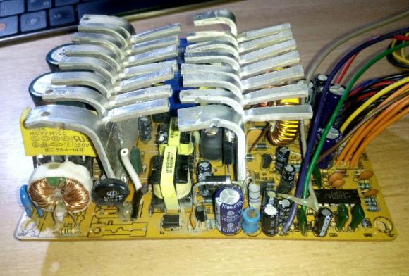

Хотел сделать лабараторный блок питания по статье
http://start.net.ua/blog/lab_power_arduino/24.html
Есть блок питания sy 300 atx
вот схема PDF
какие детали нужно убрать чтобы получать с блока 20в

Все это лишнее, в смысле Дуня тут ни к чему. Вот зярядник для АКБ, можно использовать как лабораторный блок питания от 0 до 20 вольт и ограничением тока от 0 до 10 ампер. Все из деталей компьютерных БП. Ваш, тот что на фото, как раз для этого годится. Я собрал несколько и коллеги еще по несколько, все исправно работают. Плату только для одного новую травил, все остальные - просто переделанные, компьютерные БП АТХ и АТ. Выброшенно все лишнее, добавлено несколько деталек.
Для индикации, на выходе ставили вот такие модули.
Добавлю: измерительных модулей море разных, есть со встроенными шунтами 10, 20А, а есть без шунтов. Ссылку я привел первую попавшуюся, просто ради примера, может и дешевле есть.
Спасибо, сейчас почитаю) просто где смотрел пишут что с 2005 вообще все пересобирать надо, всю силовую

я смотрю там тоже речь в основном о 494

Да, на 494, но у неё масса аналогов. Я не вижу толком на фото, но у Вас вроде именно она и есть. С другими тоже переделывали, но там больше обвязки менять нужно. Силовая вся остаётся родная, только выход переделывали и обвязку шима.
у меня там шим 2005, есть блок с 2003

Мдяяяяяя, с этими сложнее, больше геммороя. Вот тут посмотрите: http://kazus.ru/forums/showthread.php?p=900076
