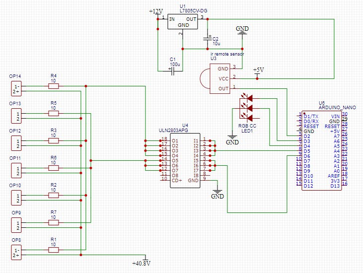

Имеется разбитая матрица телека, хотел из подсветки сделать светильник, должен питаться от 12в. В ней 7 линеек по 13 светодиодов. Скоммутировал все линейки так что получилось 2 канала, в одном - 3 линейки, в другом - 4 линейки.. Схема ниже..
Светильник работает с пульта, в каждом из каналов можно регулировать яркость, вопрос вот в чем... Вроде как все работает как надо, но...когда уменьшаешь яркость обоих каналов в ноль, в темноте видно свечение все же, свет не гасится до конца, что делаю не так, в чем мой косяк??

ты туда не смотри, там все подключено правильно, это на схеме для быстроты (себе пометка что пины заняты) я так сделал..вопрос был не про эти светодиоды, которые к ардуине подключены, думай что их там вообще нет...
тогда входы ULN к земле подтяни, резисторами на 5-10 кОм (неиспользуемые - тоже). У ней унутре Дарлингтоны, усиление бешеное, вполне возможно, что она токи утечки и наводки усиливает. Когда подтянешь, транзисторы будут закрыты.
Дельный совет, попробую, отпишусь тогда
К сожалению это ничего не дало, но заметил, что только один канал полностью не гасился, думал может сопли в коммутации где то каналов (хотя там спаял идеально), поменял местами каналы на выходе микрухи, и о чудо..один и тот же канал на выходе микрухе дает засветы, не важно что туда подключено первый канал или второй в светодиодной подсветке..поменял микруху.. щас все в норме...но тебе(Вам) спасибище, натолкнул(и) на мысль...про утечки..оно же и внутри может быть если некачественная деталь..(китай)

Как вообще может работать эта схема, если автор подает минус 40.8V. ? Минуса там не может быть.
какой минус, вы не видите схему чтоли? главное до чего нибудь хоть домататься..не важно до чего, главное свою лепту внести))

Когда увеличил ваш рисунок в 10 раз и только тогда увидел вертикальную палочку у напряжения.
а как же Вы сразу увидели +12в если там тоже надо увеличивать в 10 раз???
