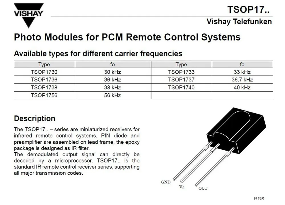

TSOPы, которые мне попадались, чувствительны к люминисцентным лампам, ежли не прикрыты никаким красным стеклышком. Включаешь такую лампу и всё - поперла с датчика ересь всякая. Пока в морду ему пультом не тыкнешь - может и вообще ничего не поймать.

TSOPы чувствительны к люминисцентным лампам
Читал про такое, но свой пробовал в разных помещениях с разным освещением, результат один и тот же
Вобще TSOP есть на весьма разные частоты модуляции, и пульты тоже. Несоответствие этих частот - одна из проблем. Это как бы раз. А два - это протоколы ИК. Коий-то недалекий человек решил, что достаточно принять сигнал как набор длительностей On/Off и затем воспроизвести так и все работать будет. В теории наверно так. Но на практике очень не всегда, потому как есть погрешность измерения и воспроизведения, и они на каждом этапе накапливаются и в конце концов приводят к работе через раз, чего и наблюдается. Какой протокол Вы используете скорей всего Вы, я так смотрю, и не задумывались, выдает чегото, ну и ладно.. Ну и три (чтоб как в сказках) протокол ИК очень чувствительный к выдержке временных интервалов, это наверно не про ваш скетч пока, но то пока.
попробуй датчик другого типа
Logik, датчики, которые здесь обсуждались все на 38 кГц, более того с датчиком в комплекте весьма стандартный пультик, у абсолютно всех продавцов. По поводу протокола даже комментировать не буду, ибо проблема Вами понята неверно и Вы копаете куда-то в дебри. Одно дело передача посредством ИК-сигналов каких-то массивов данных (как обменивались файлами между телефонами в доблютусовскую эпоху), а тут же простейшие команды. Я сильно сомневаюсь, что весь китайский ширпотреб с ДУ начиная от драйверов светодиодных лент и заканчивая ноунеймовыми телевизорами и ТВ-приставками использует какие-то сложные протоколы и алгоритмы обработки сигналов. А тут "протокол" реализуется исключительно средствами соответствующей библиотеки.

Пади хоть этому продавцу раскажи что у него все TSOP на 38КГц
Инфракрасный пульт дистанционного / TSOP1738 / TSOP1736 / TSOP1733 / TSOP1730 / TSOP1756

Ты привел в своем стартовом сообщении инфу о частое модуляции пульта и типе TSOPа? С чего уверен что они подходят друг другу?

Кстати вполне может быть. Была же похожая ситуация, когда китайцы ошибались и присылали комплекты радиомодулей (приёмник + передатчик) на разные частоты. Например передатчик был на 433МГц, а приёмник на 315МГц.
Случаи бывают разные, но говорить про прислали не тот можна хотяб после того, как камрад Technoid91 будет знать какой прислали и какая частота в пульте, какой надо было бы прислать))) И вобще что происходит и кто все эти люди ;)) А пока неизвестно какой пульт, неизвестно с каким протоколом и частотой модуляции не очень хочет работать с неизвестно каким TSOPом. Зато либка известная.

Либку скачал посвежее и у меня заработало, хотя бы с 3 метров ))) (по даташиту до 20)
Почему отбрасываете самое простое - отбраковка?
